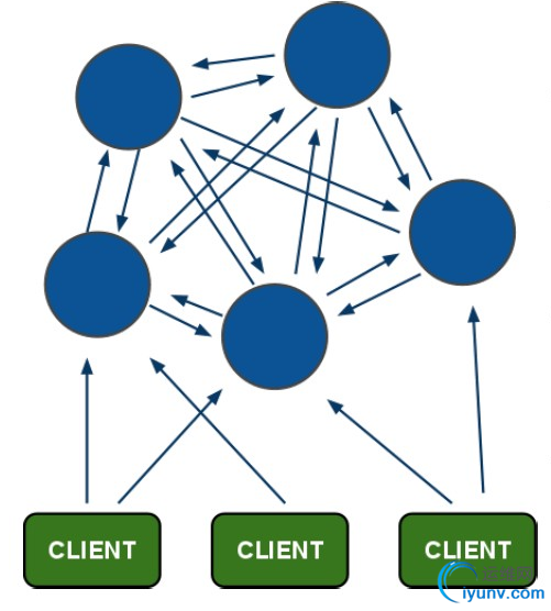

  1)redis-cluster架构图:
  架构细节:
  (1)所有的redis节点彼此互联(PING-PONG机制),内部使用二进制协议优化传输速度和带宽.
  (2)节点的fail是通过集群中超过半数的节点检测失效时才生效.
  (3)客户端与redis节点直连,不需要中间proxy层.客户端不需要连接集群所有节点,连接集群中任何一个可用节点即可
  (4)redis-cluster把所有的物理节点映射到[0-16383]slot上,cluster 负责维护nodeslotvalue

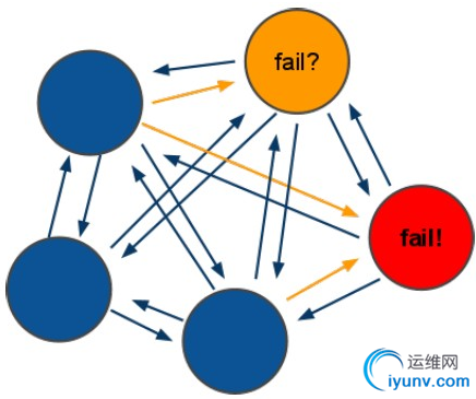

  2.redis-cluster选举:容错图:
  (1)领着选举过程是集群中所有master参与,如果半数以上master节点与master节点通信超过(cluster-node-timeout),认为当前master节点挂掉。
  (2):什么时候整个集群不可用(cluster_state:fail)?
  a:如果集群任意master挂掉,且当前master没有slave.集群进入fail状态,也可以理解成集群的slot映射[0-16383]不完成时进入fail状态。 (redis-3.0.0.rc1加入cluster-require-full-coverage参数,默认关闭,打开集群兼容部分失败。)
  b:如果集群超过半数以上master挂掉,无论是否有slave集群进入fail状态。(当集群不可用时,所有对集群的操作做都不可用,收到((error) CLUSTERDOWN The cluster is down)错误)
