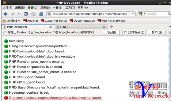

访问http://localhost/nagios/pnp/index.php?host=localhost能看到图形,如果nagios尚未采集数据,看到可能是下面的样式

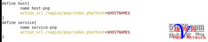

6、编辑templates.cfg添加pnp
[iyunv@localhost /]#vim /usr/local/nagios/etc/objects/templates.cfg
...//省略部分内容

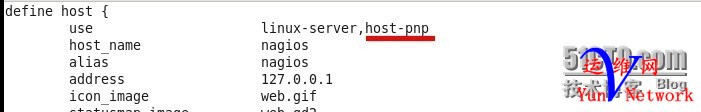

7、修改hosts.cfg配置文件,添加在templates.cfg文件中定义的模板:host-pnp、srv-pnp
部分修改如下图所示:
[iyunv@localhost /]#vim /usr/local/nagios/etc/objects/hosts.cfg

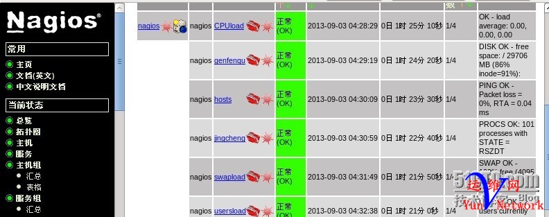

访问nagios页面。就可以在nagios的每项监控项目上看到小太阳了.

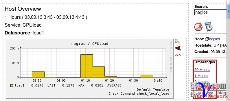

当nagios获取到数据以后,点击红色的太阳图标就能看到绘图曲线了

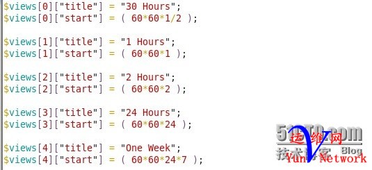

上图右侧可以看到绘图的时间范围——Timeranges,最短4小时。但有时我们需要查看更短时间范围的曲线时,默认的页面就办不到了,需要手工修改一下配置文件:
在配置里增加30分钟和1小时、2小时的时间间隔.
[iyunv@localhost /]#vim /usr/local/nagios/etc/pnp/config.php
...//省略部分内容
此外,配置文件的第86行为默认打开时以哪个时间范围显示图表。
按上面的配置,默认打开时,图表的时间范围是1小时内的。可酌情修改。
