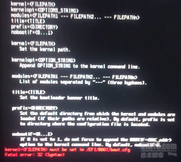

二、能引导依然报错
设置完Legacy Only引导后,可以出现Vmware ESXI 5安装界面,但却出现报错信息:
如图所示
经查相关资料,有两种可能和解决方案:1、调整PCI设备的物理位置。比如将PCI设备安装到较高槽位,从SLOT1开始安装。如有HBA卡,优先HBA卡安装到较高槽位。
2、升级微码。将机器原有微码升级到较高版本。
首先检查硬件,发现硬件卡的位置没有问题,也无任何硬件报错。所以决定升级微码来解决这个问题。

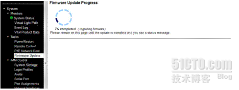

首先升级IMM ,如果服务器有进入操作系统,先关机,等服务器电源指示灯在闪烁时才升级。
        上传并校验固件
     升级IMM固件
升级完IMM后,在"Virtual Product Data"里的IMM版本号并不会立即更新,此时需要重启IMM。
