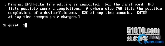

然后进入BIOS模式,选择需要操作的系统(如果是多系统的话),按E进入编辑模式
选择内核编辑,在quiet后面输入1或者single,表示进入单用户模式,
然后回车返回到内核,按下B启动系统

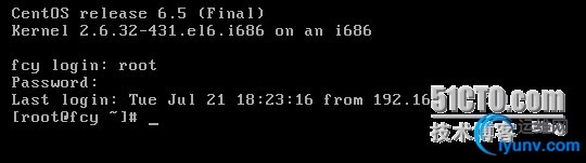

修改完成后执行init 3,进入3级别运行系统
然后登入系统执行runlevel,可以看到运行正常

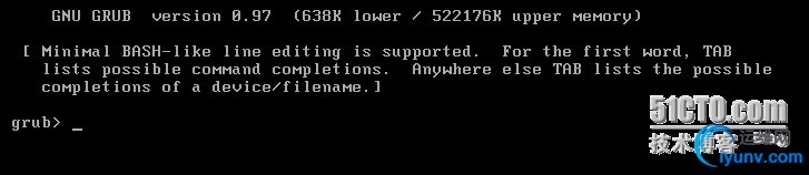

/boot/grub/grub.conf文件肩负着引导内核和驱动等的重要功能,如果在操作中不小心误删除了该文件,那么系统的在启动时会自动进入grub shell模式,你只能手动来引导内核和驱动了,一般情况下,该文件最好做一个备份,防止由于误操作删除引起系统无法启动,具体解决过程如下:
没有grub.conf文件时开机会进入grub shell模式:
输入help可以查看当前模式的可用命令

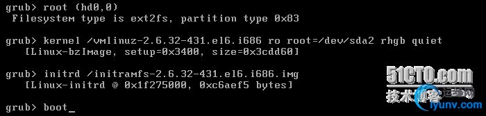

输入root (按下tab键可以看到帮助,由于系统尚未启动,所以默认硬盘为hd0
输入root (hd0,按下tab可以查看分区
如果不知道系统的/boot在那个分区上,可以一个一个试试,不过要注意,安装操作系统时,/boot分区肯定是ext格式的文件系统,所以这也可以作为一个区分依据

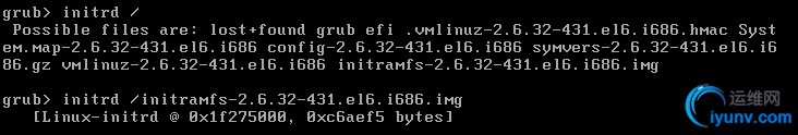

假如我输入root (hd0,1),即选择第二个分区,输入kernel / 按下tab键,会显示当前分区下的文件,由此可以发现并没有我们引导所需的内核和驱动
输入正确的/boot分区,输入kernel / ,按下tab键,选择内核(ro表示只读,root=表示把引导程序交给/dev/sdb2分区,即为原系统的/boot/分区)
输入initrd / 按下tab键,选择驱动文件
输入boot重启系统

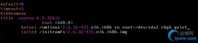

没有grub.conf文件,所以下次系统启动后还需要重新手动引导,我们可以自己编写一个grub.conf文件,方便系统启动时自动引导
[iyunv@fcy ~]# vim /boot/grub/grub.conf
default=0                   #默认启动第一个系统
timeout=5                  #引导等待时间
hiddenmenu              #隐藏BIOS,需要在timeout计时结束前按下enter进入
title CentOS-6.5       #系统启动显示的标题信息
     root (hd0,0)          #指定引导分区
  kernel /vmlinuz-2.6.32-431.el6.i686 ro root=/dev/sda2  rhgb quiet
         #指定内核文件,ro表示只读,root=/dev/sda2引导完成后交给真正的系统根目录,rhgb表示引导时以进度条的方式显示引导过程,quiet表示静默启动,即不输出引导进程
  initrd /initramfs-2.6.32-431.el6.i686.img                    #指定驱动文件名称
如果在指定内核和驱动时不知道文件完整名称,可以使用vim的底行命令来调入
按住shift输入两个!!,即可以进入底行命令模式,然后输入使用ls命令显示内核文件和驱动文件即可,支持命令补全
Grub.conf文件编辑文成后,重新启动系统即可

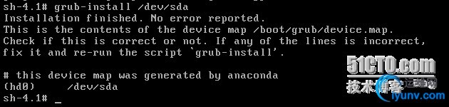

    3)、故障三:GRUB引导的statge1丢失(即MBR前446字节被覆盖)
使用命令覆盖MBR引导分区的前446字节
dd if=/dev/zero of=/dev/sda bs=446 count=1
重启系统,并插入光盘
发现选项里有一个Rescure install system,这是系统的救援模式,进入救援模式
救援模式下输入chroot /mnt/sysimage,执行grub-install  /dev/sda,即可重新设置MBR
重启系统,恢复正常

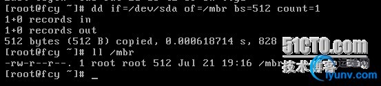

    如果只是MBR的前446字节丢失,还可以用救援模式使用grub-install重新安装,这种情况下分区表并未丢失,如果整个MBR的512字节都丢失了,也就是意味着连同分区表与引导去一块没有了,为了防止这种情况出现,要提前做好MBR的备份文件
使用命令备份MBR文件,保存在系统本地或者远程服务器上

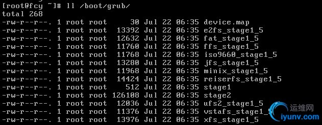

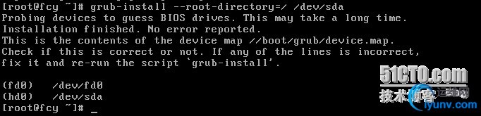

进入系统后会,使用命令重装grub,指定路径为根目录/
查看生成的grub目录,发现没有grub.conf文件
手工创建/boot/grub/grub.conf
重启系统即可
