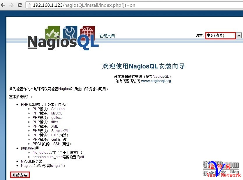

6、安装nagiosQL,在浏览器中访问http://yourIP/nagiosQL进行安装nagiosQL。
如下图:选择中文开始安装。
此时,会检测环境是否可用,如果报错根据报错信息解决即可,单击下一步进行安装:
接下来,会要求填写数据库的相关信息,这里默认即可,只填写nagiosQL的管理密码就可以了。
然后,选择完成安装后会弹出登录界面,数据上面创建的用户和密码即可登录。

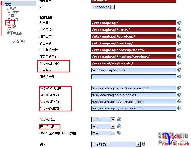

1、登录后的第一件事就是修改nagios相关路径,在左边菜单选择管理-域,在右边域管理中点击localhost功能中的 234342787.jpg 图标进行修改,修改完成后单击保存即可。
如果出现如下错误,则表示权限不够,因此需要给相应的文件和目录添加权限。
解决办法如下:

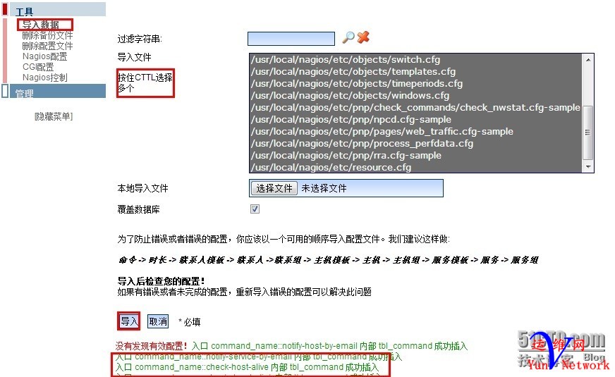

2、接着在,“工具”→“导入数据” 右边会列出一些配置文件,按ctrl键全部选择右边的.cfg文件--导入。
3、导入只是把配置文件内容导入到Mysql数据库,而使用其配置文件时,是一个个cfg文件,所以下面要进行写入过程,“工具”→“Nagios控制”→“写入检测数据”和“写入其他数据”依次顺序执行。
写入之后就可以看到相应的cfg文件了,查看写入是否成功,由下面的输出可以看出写入是成功的。

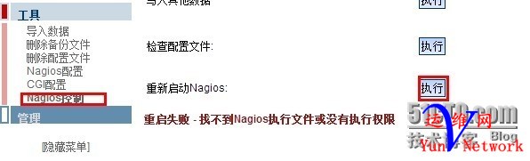

7、最后重启nagios服务:
如果提示以上错误,很显然又是权限问题,因此给相应文件和目录权限即可,解决如下:

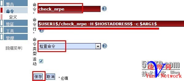

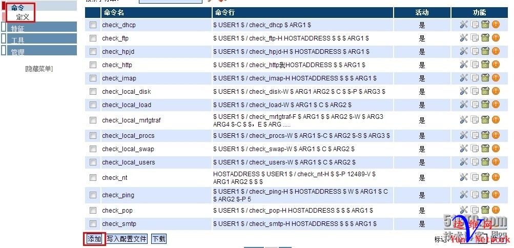

1、添加命令:进入nagiosQL管理控制台点 命令-定义-添加
添加如下命令

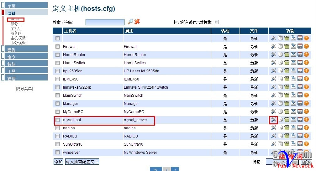

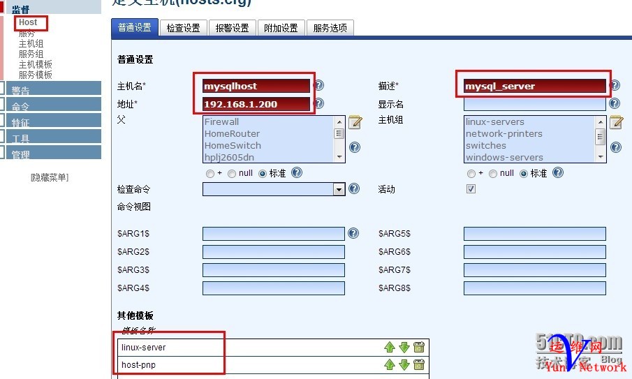

2、添加监控主机:进入nagiosQL管理控制台点 监督-host-添加
列如:添加一个mysqlhost的主机,添加内容如下:
注意:保存完主机配置后,还需要单击写入按钮,否则无效。

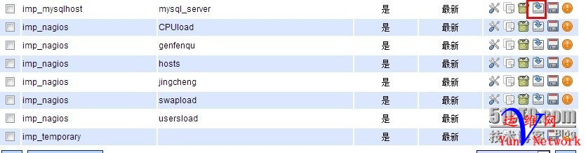

3、添加监控服务 监督-服务-添加
添加服务内容如下:
配置名称:imp_mysqlhost   //注:这里的配置名称一定和已监控主机的相关项目的配置文件名一致,我这里是监控mysql服务器,配置文件名称是services/imp_mysqlhost。
服务描述:mysql_server    //自定义
检查命令:check_nrpe    //前面定义好的命令
$ARG1$:check_check_swap     //在被监控主机定义好的命令
单击保存按钮,添加完成记得要点写入配置。

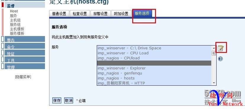

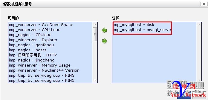

4、然后在主机端关联刚才自定义好的服务,操作过程如下图所示:
在监督—host选项中找到已添加好的被监控的主机,我这里被监控的主机是mysqlhost,单击后面的修改。
注意:别忘记了写入操作,否则无效。

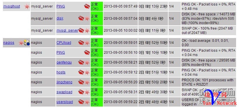

四:查看nagios监控界面,验证监控效果。
