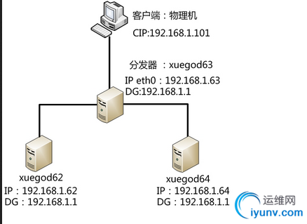

实验拓扑图:

配置后端服务器: xuegod62
配置 web 服务器:
[iyunv@xuegod62 html]# yum install httpd php -y
生成测试文件:
root@xuegod62 html]#echo 192.168.1.62 > /var/www/html/index.html
启动 apache 服务器:
[iyunv@xuegod62 html]# service httpd restart
配置后端服务器: xuegod64
IP: 192.168.1.64
配置 web 服务器:
[iyunv@xuegod64 html]# yum install httpd php -y
生成测试文件:
echo 192.168.1.64 > /var/www/html/index.html
[iyunv@xuegod64 html]# service httpd restart
