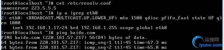

在kvm虚拟机中查看先关信息如下,且能ping通外网
