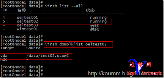

2.  给oeltest02虚拟机在线添加磁盘(1)  查看现有磁盘
[iyunv@node1 data]# virsh domblklist oeltest02
