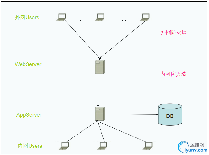

1、web架构
  首先上图,解释web通用架构
  通常情况下分为三大块 :
  ★ Web server :  通常情况下由 Apache Http Server  、 IBM Http Server  、IIS(很少用到)  组成,可以是一个或者多个 ,企业应用程序走WebServer访问,防止将应用EAR包、War
  包暴漏在外网环境,增加系统的安全性,同时可用来分发用户请求(在集群的环境下),解析静态文件(例如js,img,css等文件)降低应用程序的压力(在很多应用程序中访问静态文件走的是系统Action
  来获取,这样子达不到降压的效果,WebServer组件会将其当作为动态资源去获取).
  ★ App Server :   通常为我们的web容器 Tomcat、Weblogic、WebSphere、Jboss 等 ,应用程序运行在web容器中,应用服务器一般都有多个,其和WebServer的链接必定是通过企业内网
  如果是外网链接那么这样的架构也就失去了意义 .
  ★ DB Server : 这个一看就知道是什么了,数据库服务器 .
  生产环境下,外网用户通过WebServer层来访问系统,在安全性要求不是非常高的情况下,内网用户可以直接访问AppServer,一般情况下企业员工也不会对企业应用进行攻击,如果存在这样的人,那
  就要从自身素质考虑的 嘿嘿...

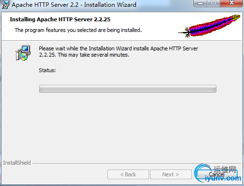

        Ⅱapache的安装

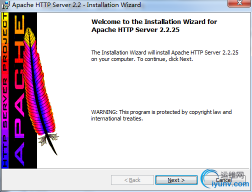

             实验环境在window下直接双击安装程序进行安装,在Linux下请参考官网指南 http://httpd.apache.org/docs/2.2/install.html 写的很详细.

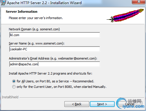

           Next 到下面的界面

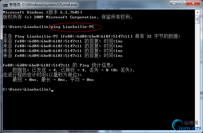

  Server Name 需要配置正确,使用计算机名(保证能ping通) 如图 :
  填写完毕后继续Next

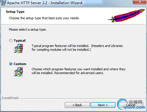

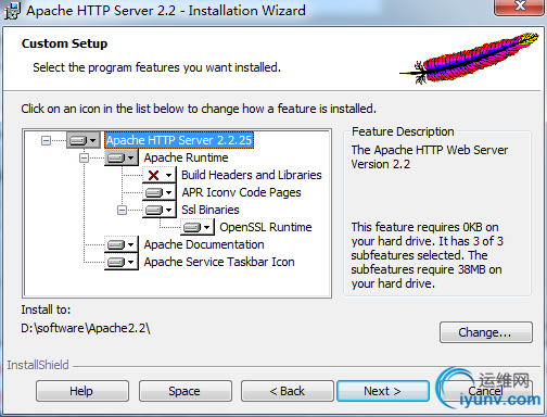

  选择自定义安装后Next
  设置安装路径 不要有中文或者空格

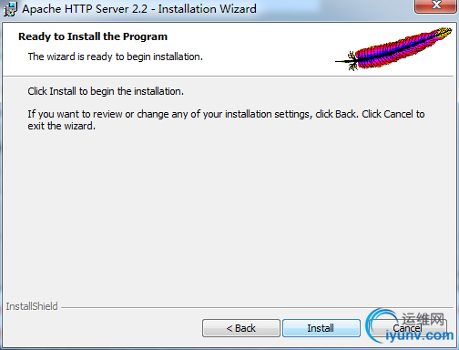

  开始安装Install

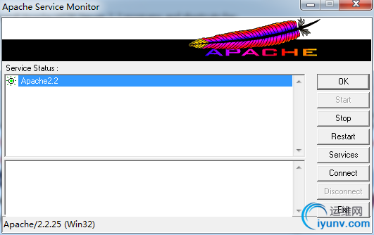

  安装完成以后在屏幕右下角出现:
  点击该图标
  表示当前apache在运行.
  开始菜单增加了apache的信息

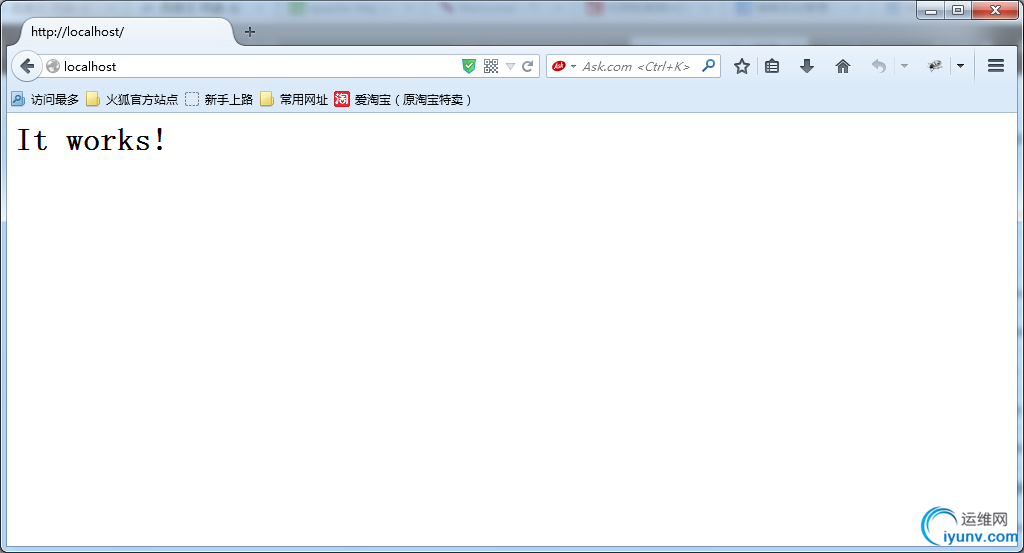

  打开浏览器输入 http://localhost 得到如下结果:
  至此 apache 安装成功 ! 耶...

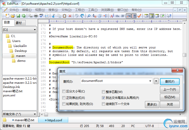

             找到安装目录 conf/httpd.conf 文件并打开,搜索documentRoot字段
         将DocumentRoot修改如下:
  #DocumentRoot "D:/ software/Apache2.2/htdocs"
  DocumentRoot "d:/deployment"

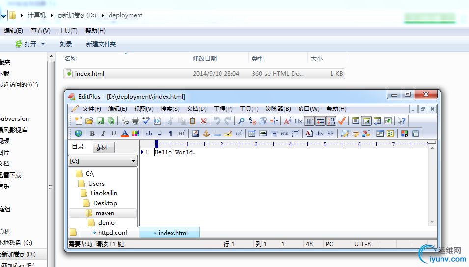

  通过以上的配置将apache的工作文件目录修改到了d:\deployment文件夹下,因此在d盘下创建对应的目录,并建立一个index.html文件。apache 默认访问文件目录下index.html文件,在httpd.conf
  文件中设置 :
# DirectoryIndex: sets the file that Apache will serve if a directory
# is requested.
    DirectoryIndex index.html
  建立目录如下:

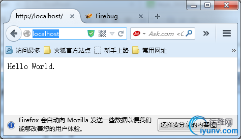

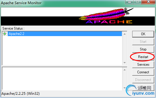

  重启apache
  访问 http://localhost

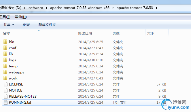

      Ⅳ tomcat的安装
        tomcat的安装应该是每个开发人员都会的,这里使用的是解压版的tomcat7

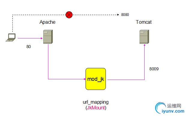

              apache 只能解析静态的文件(例如刚访问的index.html,但是遇到index.jsp就无法解析),如果遇到动态的文件就需要交给web容器来解析(这里是tomcat)。
              那么如何将动态资源的解析交给tomcat的 ???
              apache有一个叫mod_jk的模块,通过配置表示式后将请求通过mod_jk 然后传递给tomcat 。

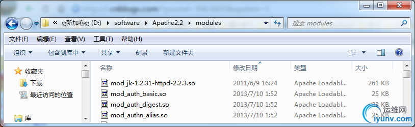

                1. 加入mod_jk模块
                        该模块名称为: mod_jk-1.2.31-httpd-2.2.3.so,将其加入到apache安装目录下modules下

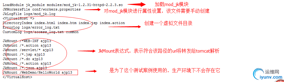

                2. 配置解析表达式
  打开httpd.conf文件,在文件末尾追加如下内容:
  LoadModule jk_module modules/mod_jk-1.2.31-httpd-2.2.3.so
JKWorkersFile conf/workers.properties
JkLogFile logs/mod_jk.log
DirectoryIndex index.html index.htm index.jsp index.action
ErrorLog logs/error_log.txt
CustomLog logs/access_log.txt common
  JkMount /*WEB-INF ajp13
JkMount /*.action ajp13
JkMount /servlet/* ajp13
JkMount /*.jsp ajp13
JkMount /*.do ajp13
JkMount /*.json ajp13
JkMount /WebDemo/HelloWorld ajp13
  该段配置作用如下:

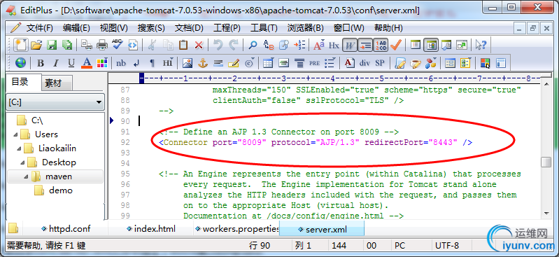

  在tomcat安装目录conf/server.xml文件中指定了8009端口访问的协议

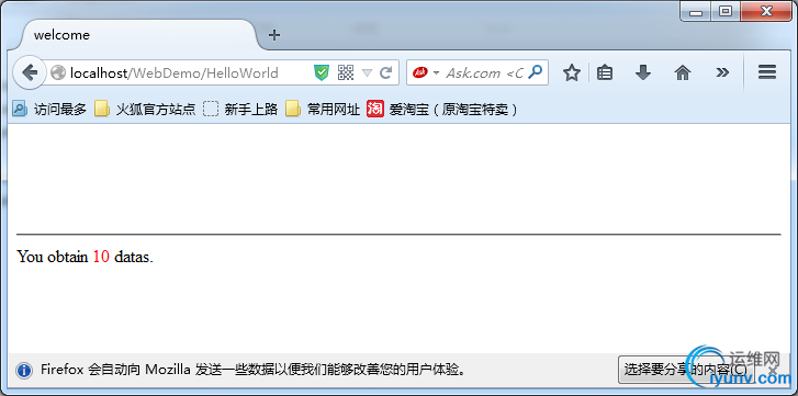

                3. 在tomcat中部署应用,通过apache来访问

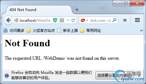

                    通过maven创建了一个web工程 打包为WebDemo,放入tomcat的webapps目录下,启动tomcat并重启apache,访问 http://localhost/WebDemo 得到
                 出错了!  这是正常的,此时还需要将webapps下的WebDemo文件夹复制到d:/deployment下,复制好后将其中的WEB-INF文件夹删除(这部分的内容将通过JkMount表达式来传递)

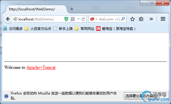

                操作完成以后重新访问http://localhost/WebDemo/ 得到(该页面是直接访问d:/deployment目录下的静态文件)
                 点击链接得到(tomcat解析返回的) :
                至此,整合完毕.
                运行图如下:
                   注意需要网络管理员屏蔽8080端口.
