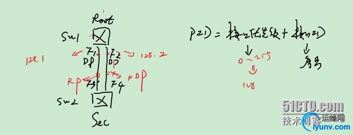

        角色:根端口(RP),指定端口(DP),非指定端口(NDP)
        选举依据:
               ①先选举cost值最短
               ②再选举BID最小
               ③再选举邻居PID最小
               越小越优先----在STP中所有的参数都是越小越优先

   要根据PID来选举的情况:

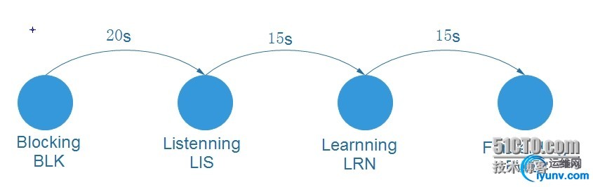

     1.端口状态机
        功能:描述端口从初始化状态到最终转发数据的过程
     BLK:阻塞状态   处理BPDU,对应接口只能接收BPDU
     LIS:监听状态,处理BPDU和端口选举
     LRN:学习状态 ,地址学习。
     FWD:转发状态,数据的转发。
