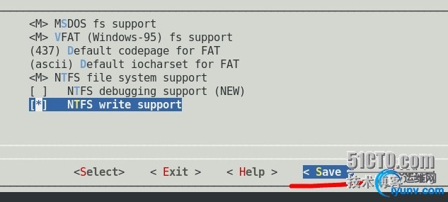

[root@localhostlinux-3.19.8]# make menuconfig  #通过一个图形界面,来配置内核的参数
#打开配置,找到NTFS的位置,使Linux系统支持windows系统下的NTFS文件系统
NTFS的位置如下图
选择“Filesystem”  然后按回车。
选择DOS,回车
选择NTFSfile system support  回车,<>中会出现“M” 下面会自动出现两个选项值。
光标下移到:NTFS write support (NTFS支持).选择,空格,
这样就编辑好了。
选择exit回车退出。

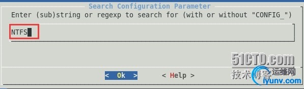

#在这里,我们不知道选择那一项的时候,可以使用另一种方法
[iyunv@localhost linux-3.19.8]# make menuconfig
#选择<select> =选择,搜索。直接按下空格  输入“/
#输入你想要搜索的内容
#这样你只需要按照它给出的步骤输入就OK
下面我们在复制好的.config中只增加一个功能,就是增加对NTFS读写功能。复制完.config后,执行命令:
[iyunv@xuegod163 linux-3.19.8]#pwd
/sdb1/linux-3.19.8
[iyunv@xuegod163 linux-3.19.8]#make menuconfig
向下移动光标找到如下内容:
保存后,按下esc或 选中Exit 进程退出

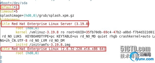

8、查看或修改GRUB菜单(为了确认你是不是真的把内核安装好了)
[iyunv@localhost linux-3.0.4]# vim  /boot/grub/grub.conf
这里的延迟时间可以改为0,建议不要改。
这里的内核名称可以修改,防止黑客的暴力破解,修改问windows7,黑客看到是win7就会使用windows的破解软解来破解,这样就会破解不开来,也可以装一些监控软件,谁来破解的,都会知道。
9、重新启动系统,测试新内核的工作情况
注意,在启动的时候,需要自己进来一下选择,否则默认还是以前的内核启动哦。除非你在上一步把默认启动项给改了。
选择处就是上一步的5秒延迟处
使用新内核启动系统后,查看内核版本:
[iyunv@localhost ~]# uname -r
3.19.8
[iyunv@localhost fs]# vim /boot/grub/grub.conf
#现在可以看到有两个内核,default=1  意思是指启动的时候使用第二个内核,即2.6.32….的,如果将1改为0,那么启动的就直接是3.19.8的内核了。

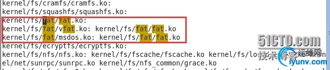

modules.builtin    modules.inputmap     modules.seriomap [iyunv@xuegod163 3.19.8]#vim modules.dep
[root@localhost3.19.8]# vim modules.dep #进入目录,查看刚才插入的模块的配置文件
查看模块间依赖关系:如fat。从下图可以看出,vfat和msdos模块都依赖fat.ko模块
文件格式
模块的路径                        :   依赖的模块
#即fat.ko模块依赖于fat模块

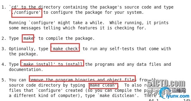

[root@localhostfuse-2.8.3]# ls
compile       configure.in  example     INSTALL      Makefile.am  README.NFS
[root@localhostfuse-2.8.3]# vim INSTALL
#这里面的内容就是安装的过程
[root@localhostfuse-2.8.3]# ./configure && make && make install  #进行对包的安装
[root@localhostfuse-2.8.3]# echo $? #查看是否安装成功,成功的话,返回值为“0”
