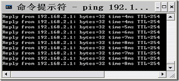

测试 “ping 192.168.2.1”...成功

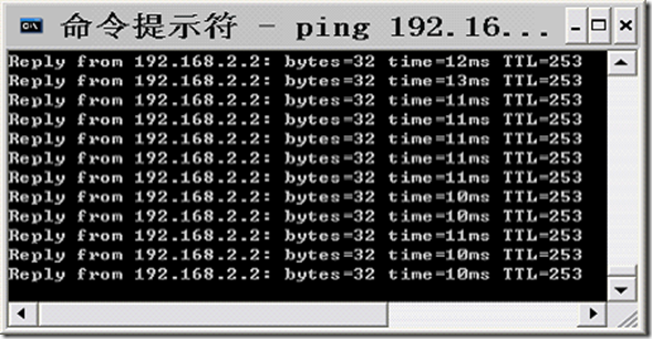

测试 “ping 192.168.2.2”...成功

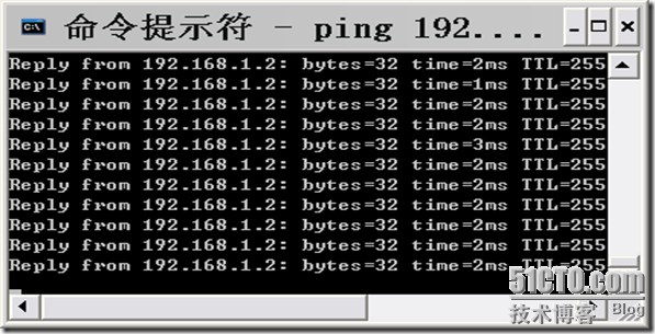

测试 “ping 192.168.101.3”...成功

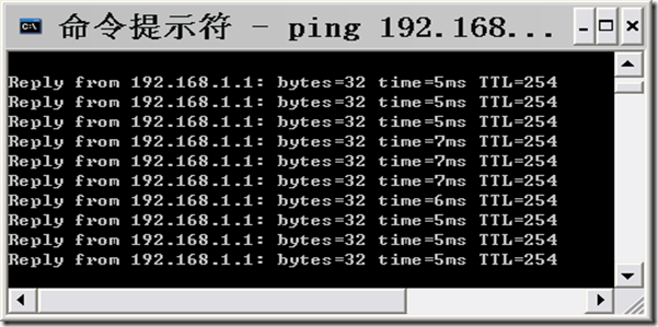

测试 “ping 192.168.。2”...成功
测试 “ping 192.168.1”...成功

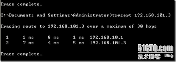

网络连接正常时的测试
测试“tracert 192.168.101.3”路由追踪:

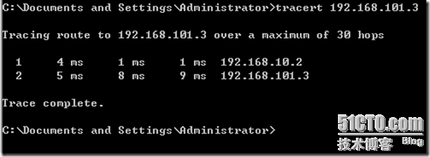

当手动拔掉F4防火墙上的eth4口上的网线后的追踪如下:
试验完成,预定目标达到。
