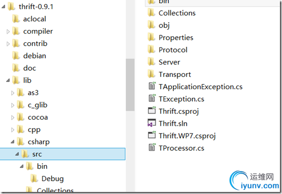

  3. 添加Thrift.dll
  下载thrift-0.9.1.tar.gz解压后找到对应的C#代码编译后就得到Thrift.dll了
