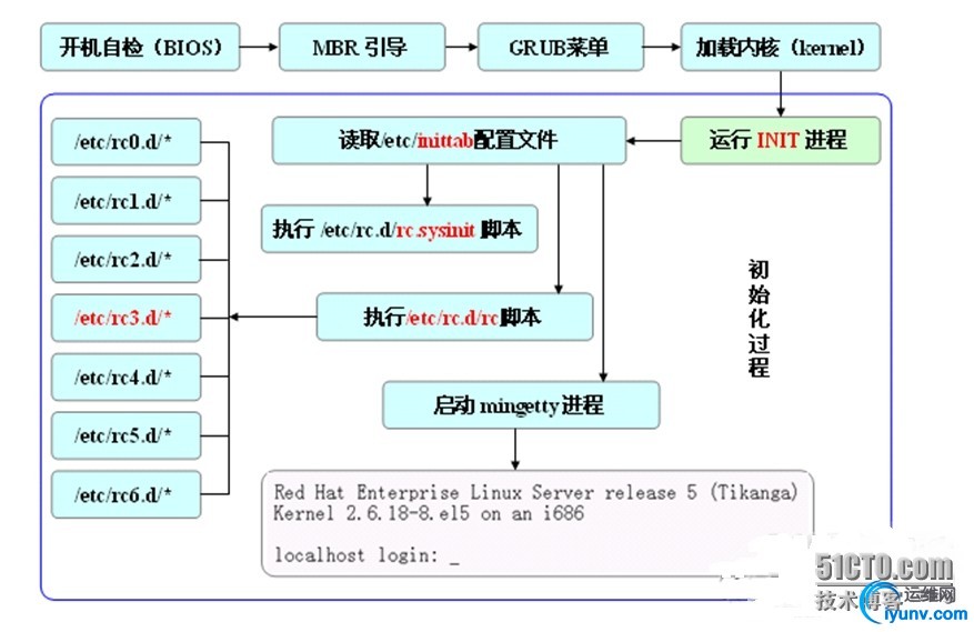

第一块
Linux启动过程详解

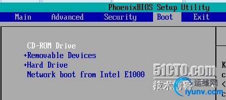

1. 加载 BIOS 的硬件信息,跟据设定取得第一个可开机引导设置,如:光驱,硬盘,网络,USB; 如果是硬盘为第一引导。
2. 读取硬盘中 MBR 的 bootLoader (亦即是 grub,Lilo 等程序);
 硬盘的0柱面、0磁头、1扇区称为主引导扇区(也叫主引导记录MBR)。它由三个部分组成,主引导程序、硬盘分区表DPT(Disk Partition table)和硬盘有效标志(55AA)。
16*4+446+2=512
注:磁盘默认一个扇区大小为:512字节。
在总共512字节的主引导扇区里
第一部分是:主引导程序(boot loader)占446个字节。主引导程序,它负责从活动分区中装载,并运行系统引导程序。
第二部分是Partition table区(分区表),即DPT,占64个字节,硬盘中分区有多少以及每一分区的大小都记在其中。每个分区表项长16个字节,共64字节为分区项1、分区项2、分区项3、分区项4。
第三部分是MBR有效标识位,占2个字节,固定为55AA。如果这个标志位0xAA55,就认为这个是MBR。
GRUB(GRand Unified Bootloader简称“GRUB”)是一个来自GNU项目的多操作系统启动程序。
3. 依据 boot loader 的设定,到引导分区加载 Kernel ,Kernel 会开始侦测硬件并加载驱劢程序;
4. 在硬件驱动成功后,Kernel 会主动执行 init 程序,而 init 会取得run-level 信息,之后读取init下的/etc/inittab的脚本,在此脚本下有其他三个脚本。分别是/etc/rc.d/rc.sysinit脚本,/etc/rc.d/rc脚本和mingetty脚本进程。
5. init 执行 /etc/rc.d/rc.sysinit 文件来准备软件执行的作业环境 (如网络、时区等);
6. init 执行 run-level 下各个服务并启动 (script 方式);
7. init 执行开机后自动运行脚本 /etc/rc.d/rc.local 文件;
8. init 执行虚拟终端机控制程序 mingetty 来启动 login 程序,最后就等待用户登入啦;
如图:
第二块
Linux启动相关的配置文件
系统启动EL6
   BIOS

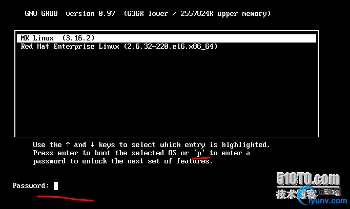

1:预防暴力破解root用户的密码
我们知道进入单用户模式,是可以破解root密码。那么如果防止破解root密码?
只需要加密grub,不让别人破解root密码:
[iyunv@localhost~]# grub-md5-crypt
Password:123456
Retypepassword: 123456
$1$NqF/M$/NbfcyUvA4/1sYg1d9QcE.
#黑体字是密码的密文,是会变动的。
在grub下修改
[iyunv@localhostinit]# vim /boot/grub/grub.conf
#boot=/dev/sda
default=0
timeout=5
splashimage=(hd0,0)/grub/splash.xpm.gz
hiddenmenu
password--md5 $1$NqF/M$/NbfcyUvA4/1sYg1d9QcE.
titleRed Hat Enterprise Linux (2.6.32-220.el6.x86_64)
        root (hd0,0)
#红体子是后加的命令
重启测试:
以前的时候想要编辑grub是只需要按下e就OK的
现在编辑grub时,需要按下p键,然后输入密码:123456
#这个时候我们就进入的单用户模式了,当然是需要具有root用户的密码的。

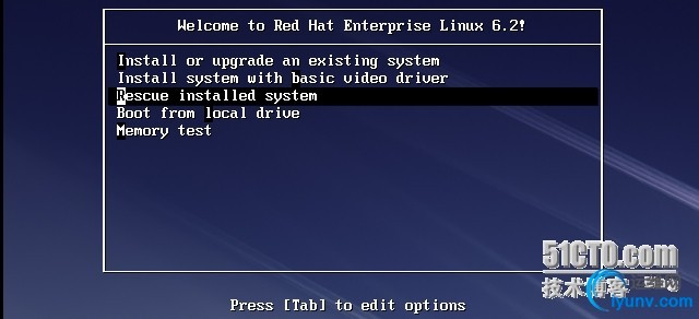

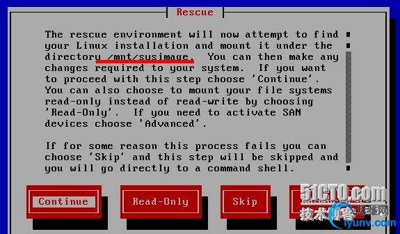

2:进入救援模式:
例:系统坏了,进不去了:,这个时候该怎么办呢?
进入救援模式拷贝数据

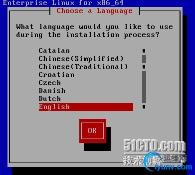

以光盘引导:
#问你是否想要启动网络,在这里是不需要的
#说现在的系统需要挂载到/mnt/sysimage下,点击继续continue
#告诉你现在的系统需要挂载到/mnt/sysimage下,
#点击OK,同一挂载到/mnt/sysimagedirectory下

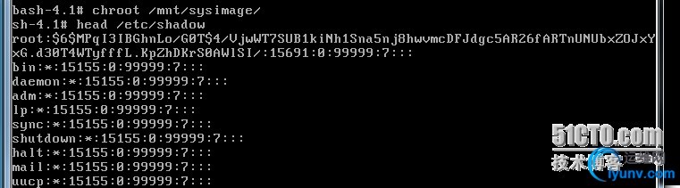

#现在已经挂载上了,第一个shell start shell  是要用shell脚本的。按回车键之后,下面就可以输入命令 的提示符了,这个时候,就进入了救援模式。
#在这个时候的shadow并 是我们自己的shadow
ramfs  : 内存文件系统
chroot  /mnt/sysimage   # 切换文件系统根
#这个时候进入就是我们自己的shadow了,就可以拷贝文件了。

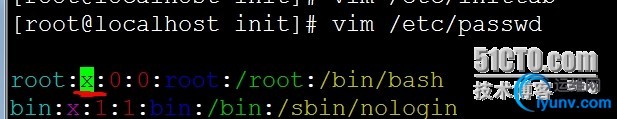

解决方法:重启系统进入单用户模式,然后重设密码
1:grub界面按任意键,干预启动过程。
2:e按键,编辑启动时内核接收的选项,增加“1”。
3:enter和b按键,按照修改过的选项启动操作系统。
4:把下图中的x去掉,然后reboot就可以,再次使用root进入密码,就不需要输入密码。
#进入系统之后,输入passwd就可以修改root用户的密码了。
