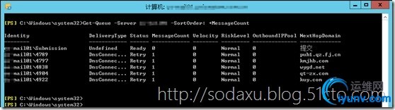

Get-Queue
下面是一个Get-Queue命令在一台全角色的Exchange服务器上的输出,按MessageCount按升序排列。如果不在命令后面用-Server指定服务器的话,该命令就只返回当前Powershell连接的服务器的队列信息。
命令当中-SortOrder后边接的是按那种属性排序,属性前面的“+”号代表以升序排列,如果是“-”号则是以降序排列。还可以使用-Filiter参数来匹配一些过滤条件,比如:
Get-Queues -Server EX01 -Filter {MessageCount -gt 20} -SortOrder: -MessageCount
可以注意到,Ex2013的Get-Queue命令会详细告诉你队列速率(上面讲过的Velocity)。这与Ex2010不同,还有其他地方的不同则是等到后面讲邮件路由和传递组的时候会提到。

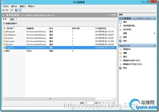

尽管Exchange 2013的控制中心不再是以前那种基于MMC管理控制台的风格,而变成了网页的EAC,但是也有EAC做不到的事情,比如查看队列内容,Ex2013保留了以前的队列查看器,主要还是从易用性上面考虑,虽然使用起来性能不怎么样,队列查看器的内容每5秒刷新一次。但是时常会看到下边儿写着“X个任务进行中……”
队列状态:
每一个队列都会呈现下面几种状态:
活动:正在传输邮件
连接:正在连接下一跃点
就绪:代表该队列的所有邮件都传输成功,目前队列是空的。
重试:代表该队列正在等待重试连接
挂起:管理员手动挂起该队列,但是新邮件仍然会进入队列,但是邮件不会离开队列。
