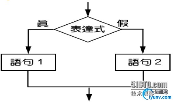

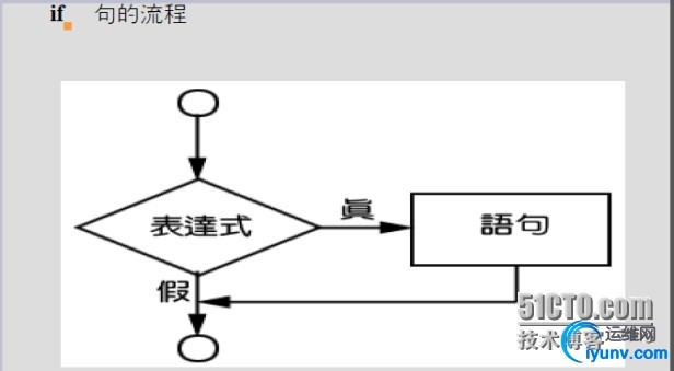

if 语句
语法:if 条件为真就执行命令,为假就直接退出(then)
步骤:
1:if 条件--判断
2:then
3:执行的语句
4:fi—结束
例:
[iyunv@localhost ~]# vim if.sh
#!/bin/bash  #表示的是所调用的shell环境,默认是/bin/bash
echo "if test" #这个就是往屏幕上输出if test ,相当于执行脚本之后所看到的提示,能让人明白这个脚本是干什么的
if [ -x /bin/ls ]
then
/bin/ls
fi     #if语句结束
[iyunv@localhost ~]# chmod +xif.sh
[iyunv@localhost ~]# ./if.sh
if test  #看到这个,就明白这个脚本是干什么的了
anaconda-ks.cfg  install.log      test
if.sh         install.log.syslog
注释:
#if语句,条件判断,容错处理,【-x/bin/ls】 判断/bin/ls的ls命令是否具有可执行权限。
#then
/bin/ls  指如果/ls命令具有执行权限的话就直接跳到下一行执行/bin/ls命令,如果没有的话就直接退出。
注:if [ -x /bin/ls ] ; then  #也可以写成一行,但是中间要加上“;”

if /else 用法:
语法:
步骤
if  条件1  ;then
命令1
else
       命令2:
fi
