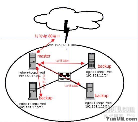

思路:
总结一下最近学习的nginx+keepalived 的负载均衡架构,发现网上大多的群集系统都是负载均衡层加服务器群组层,实现负载均衡高可用的话就需要一主一备,备的那台机就空闲了,为了合理使用资源,网上也有实现双主的配置,不过需要多申请一个ip。
Nginx 做负载均衡的新方法,配合keepalived就可实现N主高可用。
原理:
各台nginx用80端口做负载均衡,81端口提供web服务,通过keepalived将全部服务器做高可用。
当master挂掉后,backup服务器通过优先级选举新的master接管vip,新的master使用80端口做负载,继续访问其他服务器群的81端口,把自己的web服务(81端口)备用!
修复好的服务器,要上线成为master就把keepalived的优先级设高点,只加入提供web服务就把优先级设置得比现有master低即可!
实验步骤:
Server 1
Eth0: 192.168.1.1/24
Server 2
Eth0:192.168.1.2/24
Server 3
Eth0: 192.168.1.10/24
Server 4
Eth0: 192.168.1.11/24

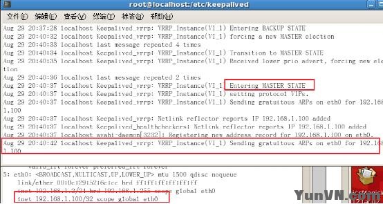

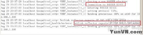

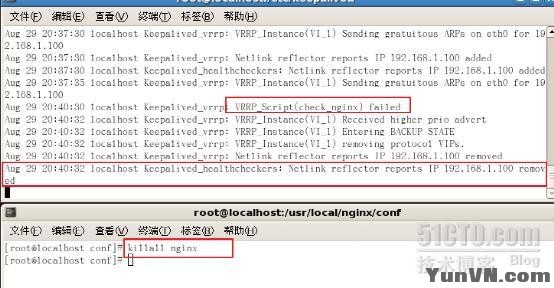

测试keepalived
在server 1 上关掉nginx进程,server 1自动成为backup状态。
看server 2能否成为master:,这里server2 接管了vip,server 2成为了负载均衡器

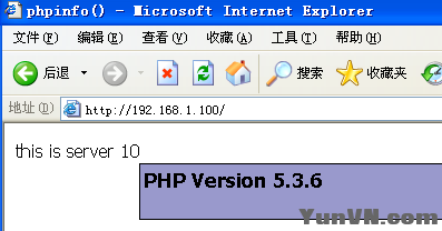

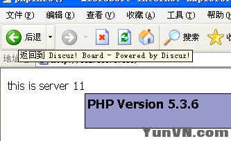

客户机刷新网页,只能看到server 3 和server 4 的页面。(因为前面server 1的nginx进程关掉了所以看不到server 1的页面)

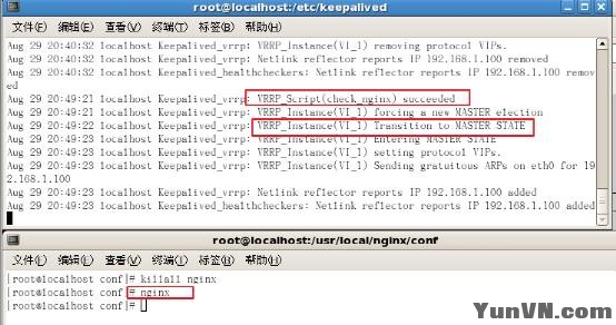

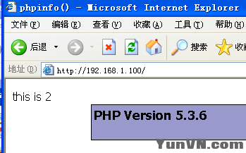

这时把server 1的nginx进程启动,server 1检测到ngxin进程在就开始抢占vip成为master
客户机浏览:server 2 优先级不够server1高,只好乖乖的成为web服务器。
把server 1,2,3的nginx 进程关掉,server 4成为了负载均衡器,不过这时web服务器群
只剩servr4,客户机只能浏览server4 到的页面!
