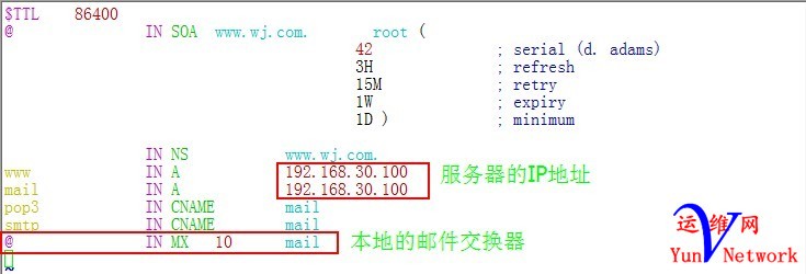

一、安装DNS服务:
1、配置本地yum
2、使用本地yum安装DNS软件包。
编辑好本地yum之后,使用yum安装DNS服务所需的软件包。

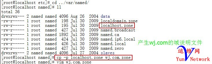

yum install bind bind-chroot caching-nameserver

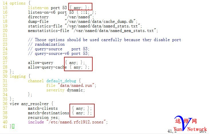

3、编辑DNS的配置文件
至此DNS服务已经配置完成。启动DNS服务,service named start。让named服务随系统启动,chkconfig named on。

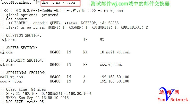

DNS解析测试:

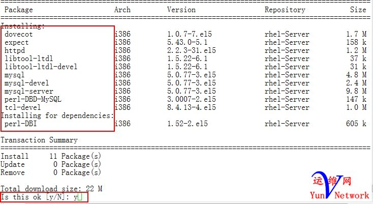

二、安装extmail前的准备工作
因为extmail是通过web来进行收发邮件,在线注册,身份验证的,所以需要httpd和mysql,openssl一些软件包。
httpd mysql mysql-server mysql-devel openssl-devel dovecot perl-DBD-MySQL tcl tcl-devel libart_lgpl libart_lgpl-devel
libtool-ltdl libtool-ltdl-devel expect
主要的软件包是:
dovecot //邮件的接收服务
httpd //利用web来进行收发电子邮件
mysql //mysql客户端
mysql-server //mysql的服务
其它的就是一些依赖的软件包,安装完成后,需要对某些服务进行设置。

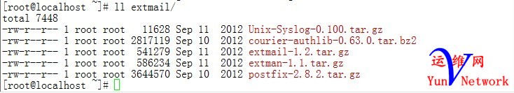

软件包介绍:
Unix-Syslog-0.100.tar.gz //日志补丁软件包
courier-authlib-0.63.1.20111230.tar.bz //结合mysql进行身份验证
extmail-1.2.tar.gz //实现收发信件
extman-1.1.tar.gz // 实现web注册
postfix-2.8.2.tar.gz //postfix安装包,提供smtp服务

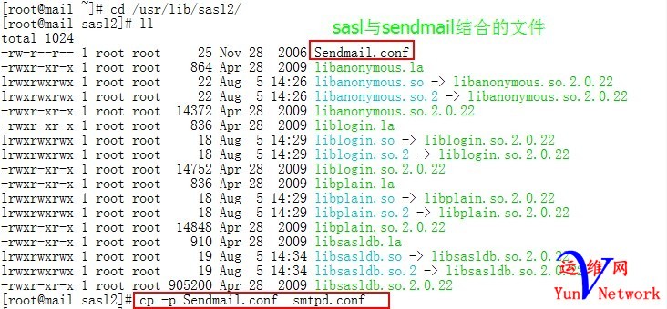

四、为postfix开启基于cyrus-sasl的认证功能
1、查看postfix是否支持cyrus-sasl认证。
2、产生postfix与sasl结合的文件。
利用sasl与sendmail结合的文件产生sasl与postfix认证的文件
启动saslauthd服务:service saslauthd start

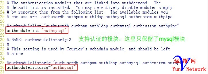

① 修改/etc/authdaemonrc文件

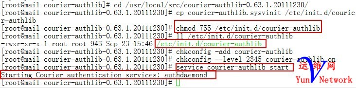

1、产生courier-authlib的服务控制脚本
#cd /usr/local/src/courier-authlib-0.63.1.20111230/
#cp courier-authlib.sysvinit /etc/init.d/courier-authlib
#chmod 755 /etc/init.d/courier-authlib
#chkconfig --add courier-authlib
#chkconfig --level 2345 courier-authlib on
#service courier-authlib start (启动服务)

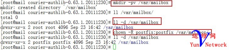

1、创建extmail用户的虚拟家目录
新建虚拟用户邮箱所在的目录,并将其权限赋予postfix用户:
#mkdir-pv /var/mailbox
#chown–R postfix:postfix /var/mailbox

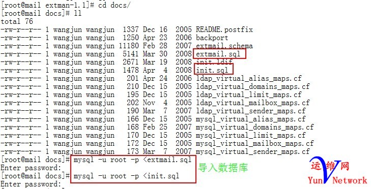

2、安装extman
① tar -zxvf extman-1.1.tar.gz
//解压缩extman软件包到当前目录
② 使用extman源码目录下docs目录中的extmail.sql和init.sql建立数据库:
# cd extman-1.1/docs
# mysql -u root -p<extmail.sql[ font][="" color][="" p][p="28," null,="" left]#" mysql="" -u="" root="" -p<init.sql[="" -p="" 进行验证[="" p]
③ 授予用户extmail访问extmail数据库的权限
mysql> GRANT allprivileges on extmail.* TO extmail@localhost IDENTIFIED BY 'extmail';
mysql> GRANT allprivileges on extmail.* TO extmail@127.0.0.1 IDENTIFIED BY 'extmail';
mysql>FLUSHPRIVILEGES; 让设置的内容生效

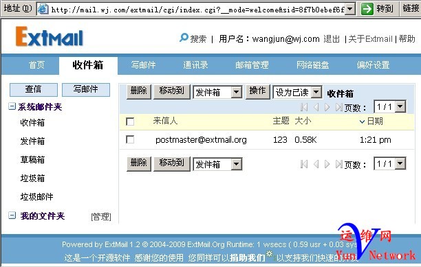

八、安装Extmail (首先要确保安装了httpd)
1、安装
① # tar -zxvfextmail-1.2.tar.gz

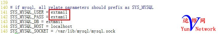

SYS_MYSQL_USER = db_user
SYS_MYSQL_PASS = db_pass
以上两句句用来设置连接数据库服务器所使用用户名、密码和邮件服务器用到的数据库,这里修改为:
SYS_MYSQL_USER = extmail
SYS_MYSQL_PASS = extmail

十一、extmail与extman结合
修改配置文件以符合本例的需要:
# cd /var/www/extsuite/extman
# chown -R postfix:postfix cgi/
# cp webman.cf.default webman.cf
# vi webman.cf
修改内容如下:
SYS_MAILDIR_BASE = /home/domains
此处即为您在前文所设置的用户邮件的存放目录,可改作:
SYS_MAILDIR_BASE = /var/mailbox
修改
SYS_CAPTCHA_ON = 1 为 SYS_CAPTCHA_ON= 0
修改
SYS_LANG = en_US 为 SYS_LANG = zh_CN

十二、测试
好了,到此为止,重新启动apache服务器后,您的Webmail和Extman已经可以使用了,可以在浏览器中输入指定的虚拟主机的名称进行访问,如下:
http://mail.wj.com
选择管理即可登入extman进行后台管理了。默认管理帐号为:root@extmail.org 密码为:extmail*123*。首先应该添加一些域名。
