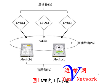

如下图1所示:它首先突破了传统硬盘上分区之间相互独立的特性,它将几个不同的物理卷PV(事实上就是物理分区比如图中的sdb1和sdc1),规划成一个虚拟卷组(VG),这个所谓的虚拟卷组(VG)实际上相当于将分布在sdb1和sdc1的物理卷上空余的空间组织成一张整体的虚拟硬盘(也叫虚拟卷组VG),然后在这虚拟硬盘(虚拟卷组VG)上重新的规划逻辑卷(LV),也就是相当于在虚拟硬盘上重新的规划分区,而重新被规划的分区(逻辑卷LV),它增量扩容的特性,比如说,一个逻辑卷最初被规划为10G的容量,当发现容量不够时,只需要使用相关指令将最初10G的逻辑卷增容到15G,在整个增容的过程中,你不再需要将该卷上的数据先备份出来,再做格式化,最后把数据恢复进入该卷,VLM省去了这个传统分区扩容的繁琐过程,效率将更高!

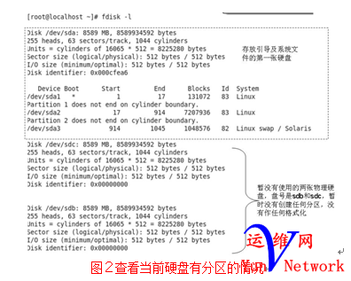

ü首先使用fidis–l查看安装了2张新硬盘的情况

第一步:在终端窗口使用fdisk–l查看当前Linux系统使用硬盘的情况,用于实验的两张新硬盘是否被操作系统识别、盘号、是否被格式化等信息,具体如下图2所示;

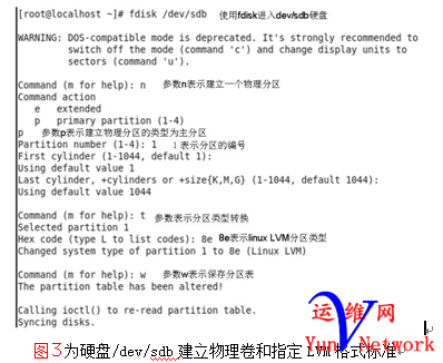

第二步:现在进入第二张硬盘/dev/sdb,然后如下图3所示的步骤,分别为该硬盘建立一个物理分区,并将物理分区转换成LinuxLVM类型的格式,最后保存分区表,这个过程特别重要一个步骤都不能少,否则待儿LVM建立会失败,注意对第三张硬盘/dev/sdc,也是采取相同的操作步骤,所以这里不再重复描述。

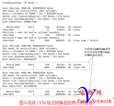

第三步:现在来再次使用fdisk–l来查看当前系统硬盘和分区的态状、格式类类,发下图4所示,可看出两张新硬盘,每张硬盘各自被划分为仅一个分区,分区编号分别是sdb1和adc1,然后格式类型为LinuxLVM。这为最终实现LVM作好了准备。

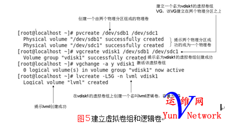

第四步:现在正式来配置LVM,如下图5所示,首先建立一个由两个物理分区组成的物理卷,然后在物理卷上建立一个名为vdisk1的虚拟卷组,将这个虚拟卷组激活,最后在这个虚拟卷组上建立一个逻辑卷(相当于就是一个新的可用于增量扩容的分区)。

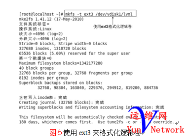

第五步:当完成逻辑卷的建立后,现在就需要使用mkfs指令使用ext3来格式化该逻辑卷,具体操作如下图6所示,为了保证能正常的使用新建的lvml逻辑卷,你还必须将这个逻辑卷如同常规的物理分区一样的执行挂载任务。否则不能正常使用该卷。
注意:不难发现,实施LVM的过程,也正如描述LVM工作意义图那样简单,值得注意的是:在成功创建了LVM的逻辑卷后,你也必须要对该卷执行格式化和文件挂载,你必须得把该逻辑卷看成是一个正常的物理卷使用,但是当扩容该卷时会发现它的优点,下面的步骤将证实它的优势!

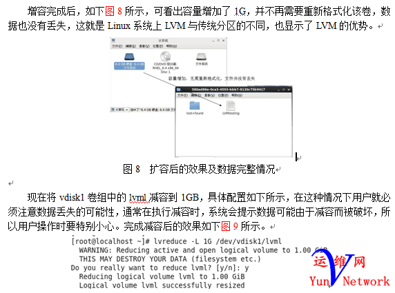

第六步:如果后续要为逻辑卷扩容,直接增加逻辑卷的容量即可,并不需要新格式化卷,所以也不会造成现在逻辑卷上的文件丢失,现在可以来做一个测试,在您刚创建的逻辑卷上建立一个文件(lvmtesting),主要目标是观察扩容后是否需要对逻辑卷做重新的格式化,建立的文件是否会丢失,如下图7所示。

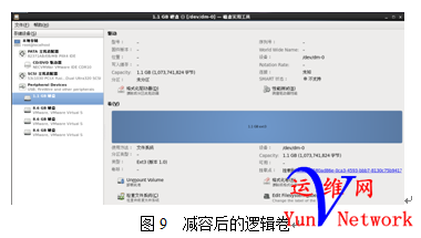

  现在将这个vdisk1卷组中的lvml逻辑卷扩容1G,使其从原来的5G变成6G的容量,具体操作如下所示,Lvextend为扩容的指令,-L+1G指示在原有容量的容量上扩容1G,并使用/dev/vdisk1/lvml申明增容的逻辑卷。
