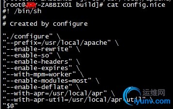

如果已经安装Apache是通过是编译的,升级只需覆盖原来安装目录即可,可以查看上一次安装时的编译参数:
# cd /usr/local/apache/build/
# cat config.nice

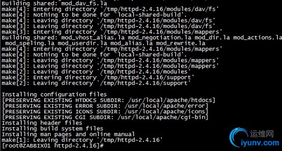

开始安装
# make && make install
注:如果Apache已经make过,最好make clean以保证configure指示的参数能够正确被编译.

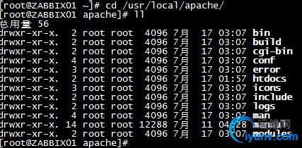

安装完毕apache,查看安装后的目录,如下:
# ll /usr/local/apache/
目录文件说明:
bin:Apache编译后的文件,主要是程序命令
conf:Apache配置文件目录,
htdocs:站点目录
logs:Apache日志文件
modules:存放Apache目前使用的模块
manual:Apache操作手册目录

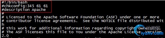

添加Apahce开机自启:
httpd启动脚本默认不支持chkconfig,需要进行修改
# vi /etc/init.d/httpd
修改以下内容
#!/bin/bash
#chkconfig:345 60 61
#description:Apache
说明:
chkconfig: 345 60 61中的345是指脚本的运行级别;60是指脚本开机时的启动顺序号, 61是指系统关闭时,脚本的停止顺序号。
description: Apache关于脚本的描述。

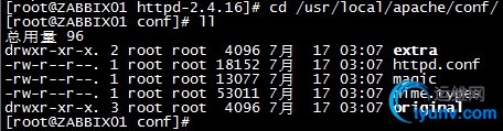

四、配置Apache
修改Apache的配置文件
Apache的配置文件httpd.conf存放在/usr/local/apache/conf 目录下,如下:
# ll /usr/local/apache/conf/
# vi /usr/local/apache/conf/httpd.conf

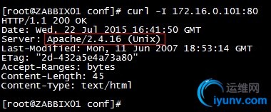

五、隐藏Apache版本号
为了安全起见,我们通常需要隐藏Apache版本号
未隐藏前显示的信息:
# curl -I 172.16.0.101:80
修改Apache的配置文件隐藏Apache版本号:
分别搜索关键字ServerTokens和ServerSignature,如果没有则自行添加
修改:
ServerTokens OS 为 ServerTokens ProductOnly
ServerSignature On 为 ServerSignature Off
编辑完成保存退出,重启httpd服务让配置文件生效
# service httpd restart
测试结果如下,版本号与操作系统信息已经隐藏:
