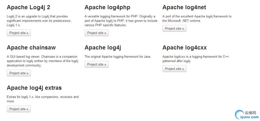

  目前日志系统,支持的语言有C++,PHP,.NET,JAVA。当然我是用Java服务端,选择用log4j吧。但突然发现log4j 2比较有趣,官网也提到性能上有比1.X有更大的提升,关于log4j的文章网上有很多了。

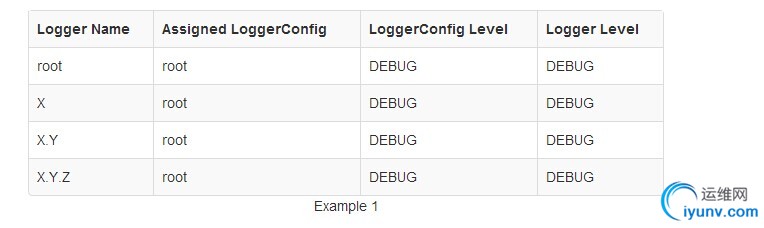

  在例1中,只有根Logger的配置和具有日志级别。所有其它Logger引用根LoggerConfig和使用它的级别。

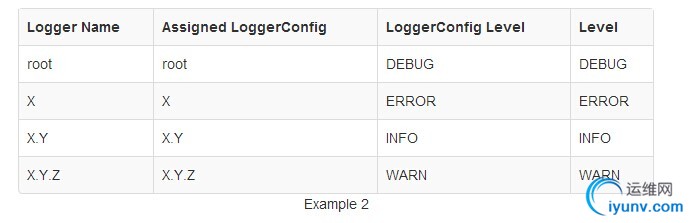

在例2中,所有的Logger有一个配置LoggerConfig,并从中获得自己的level。

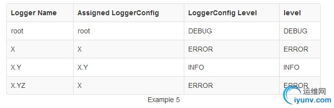

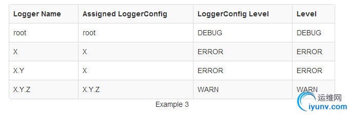

  在示例3中,Loggers root中,X和XYZ各自具有LoggerConfig,并且相同的名称。在XY loggers 没有配置LoggerConfig匹配名称,它使用LoggerConfig X的配置,因为那是LoggerConfig其名称的Logger的首要名字。

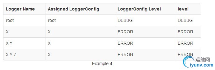

  在例4中,Logger root和X每个已配置LoggerConfig具有相同的名称。该Logger  XY和XYZ没有配置LoggerConfigs,同样的道理,因为它是LoggerConfig其名称具有最长匹配的Logger的名字开始,就是跟X一样的级别。
  在例5中,loggers root.X和XY每个已配置LoggerConfig具有相同的名称。该记录仪X.YZ没有配置LoggerConfig等会从分配给它的LoggerConfig X的级别

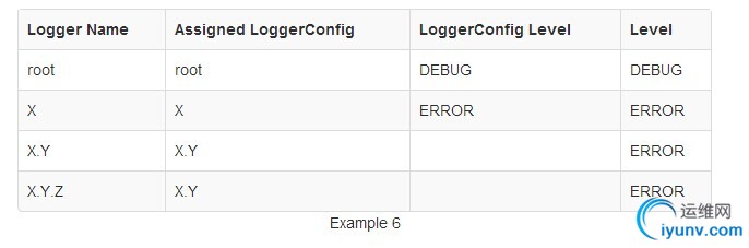

  在例6,LoggerConfig XY它没有配置级别,它继承了LoggerConfig X,Logger的XYZ 继承LoggerConfig XY,但XY不具有LoggerConfig一个完全匹配的名字,所以它也继承了LoggerConfig X日志记录级别。
