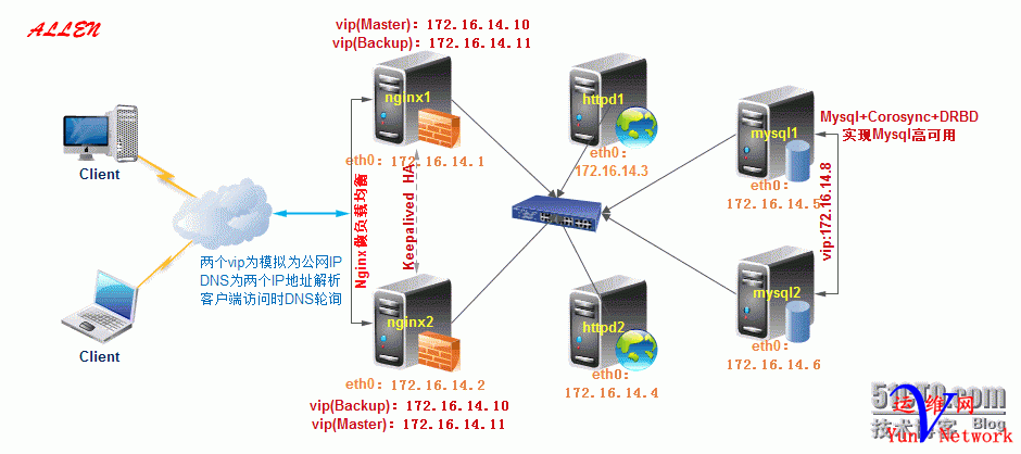

一、Nginx+Keepalived有两种配置高可用方法
1、Nginx+Keepalived主备模式
使用一个虚拟IP地址即可,前端有两台Nginx服务器做调度,其中一台为主节点而另一台有备用节点,两台服务器只有一台提供服务,而另一台处于闲置的状态,只有主节点服务器出现故障时备用节点服务器才会接管主节点服务器上的所有服务及虚拟IP并继续提供服务,而这一切对客户端来说是透明的
2、Nginx+Keepalived主主模式
这种模式需要使用两个虚拟IP地址,前端有两台Nginx服务器做调度,两台服务器互为主备并同时工作,如果其中一台服务器出现故障时,将会把所有请求都转发到另一台服务器上面,这种做是不是很经济实惠,两台服务器同时提供服务,相比主备模式不仅分担了一台服务器的压力还提高了并发量
二、下面以一个案例来配置说明Keepalived+Nginx是如何实现高可用

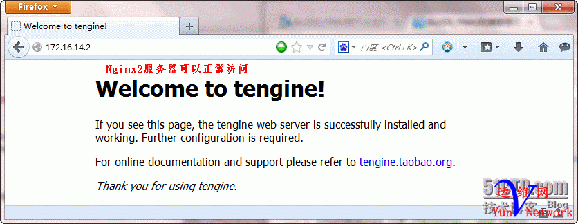

3、访问测试Nginx服务是否正常
3.1、在Nginx1服务器上测试
[iyunv@nginx1 ~]# netstat -anpt|grep nginxtcp        0      0 0.0.0.0:80      0.0.0.0:*       LISTEN      15088/nginx
3.2、在Nginx2服务器上测试
[iyunv@nginx2 ~]# netstat -anpt|grep nginxtcp      0      0 0.0.0.0:80   0.0.0.0:*     LISTEN 7281/nginx

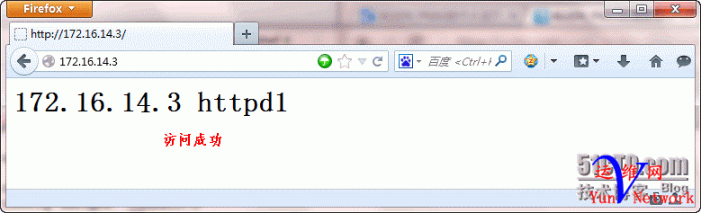

三、在Httpd1与Httpd2服务器上安装Apache
1、在Httpd1服务器配置好YUM源,使用YUM安装HTTPD服务
[iyunv@httpd1 ~]# yum -y install httpd
[iyunv@httpd1 ~]# chkconfig httpd on
[iyunv@httpd1 ~]# service httpd start######为Httpd1提供测试页
[iyunv@httpd1 ~]# echo '172.16.14.3 httpd1' > /var/www/html/index.html

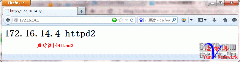

2、重启Tengine服务访问测试负载均衡
[iyunv@nginx1 ~]# service nginx restart
由上图可见可以成功访问到后端的Httpd服务,接下来访问测试状态监控模块

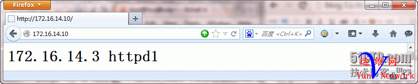

3、访问测试172.16.14.10

6、再次访问172.16.14.10测试
由上图可见,依然可以正常访问;Keepalived+Tengine高可用已实现
