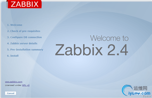

二、访问web界面及配置

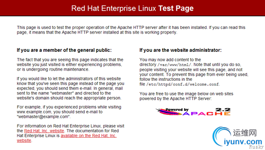

1、登录界面:
  http://ip/   --打开apache默认界面,出现如下则说明apache安装没问题。
  http://ip/zabbix  --打开zabbix初始化界面,如下图:

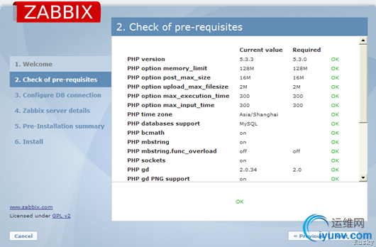

2、检查安装环境

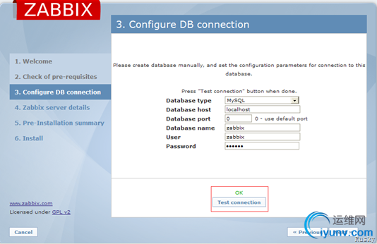

3、填写对应数据库的信息

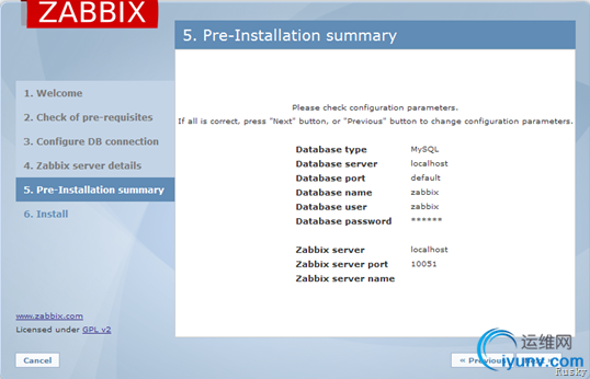

5、配置信息预览

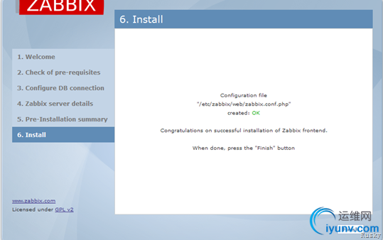

6、Finish-Insall
   这一步如果create zabbix.conf.php文件失败,则点击下载文件,然后再上传到上述指定路径即可。

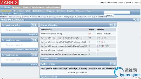

7、首次登录页面信息
  提示zabbix serveris running--values=No,解决方法:http://www.iyunv.com/rusking/p/4441362.html

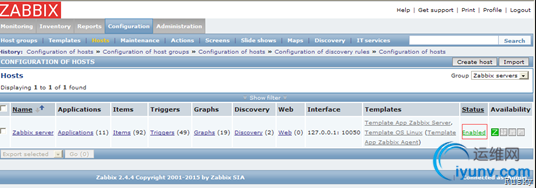

  3、配置Server页面
  Configuration  -----> Hosts,修改当前主机为enable.
