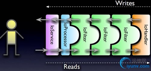

MINA 的架构图
在图中的模块链中,IoService 便是应用程序的入口,IoAccepter 是 IoService 的一个扩展接口。IoService 接口可以用来添加多个 IoFilter,这些 IoFilter 符合责任链模式并由 IoProcessor 线程负责调用。而 IoAccepter 在 ioService 接口的基础上还提供绑定某个通讯端口以及取消绑定的接口。
当客户首次访问采用MINA编写的程序时,IoAcceptor作为线程运行,负责接受来自客户的请求。当有客户请求连接时,创建一个 Session,该Session与IoProcessor、SocketChannel以及IOService联系起来。IoProcessor也作为另外一个线程运行,定时检查客户是否有数据到来,并对客户请求进行处理,依次调用在IOService注册的各个IoFilter,最后调用 IoHandler进行最终的逻辑处理,再将处理后的结果Filter后返回给客户端。

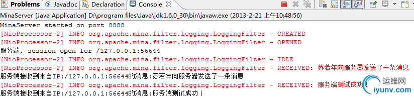

启动后提示:MinaServer started on port 8888表示启动成功,如果启动失败,问题无外乎是类没找到或者端口占用。如果端口被占用的话,换一个,修改 PORT 常量值后再次编译并启动。
测试服务器
打开命令行窗口,输入 telnet localhost 8080 后,发送信息后回车再去看看刚启动的服务程序有何反应。我的反应如下:
表示mina开发的网络程序服务端经成功运行 .

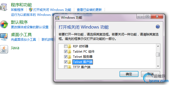

win7下遇到telnet不是内部或外部命令的问题解决
依次点击“开始--->控制面板--->卸载或更改程序--->打开或关闭Windows功能
勾选Telnet服务器和Telnet客户端并确定即可.
然后在windows服务中启动
安装后默认是上面的情况,根据自己的需求设置成启动或者手动启动,笔者改为手动启动.然后启动telnet服务.

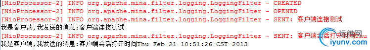

  运行效果
  可以发现客户端和服务器的代码非常类似,客户端演示的是直接发送String消息,可以使用MINA自带的编码协议,客户端处理器和服务端处理器是很像的,它们都是在收到数据包之后的处理。
客户端业务处理类中比服务端处理器新增一个接口messageSent(…),在实际应用中我们经常需要记录我们发送的日志,方便后期问题追踪。日志的记录需要有唯一性的标记,最好的办法就是把报文的标记在发送之前保存在IoSession,使用session.getAttribute("KEY")取出标记。
