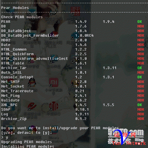

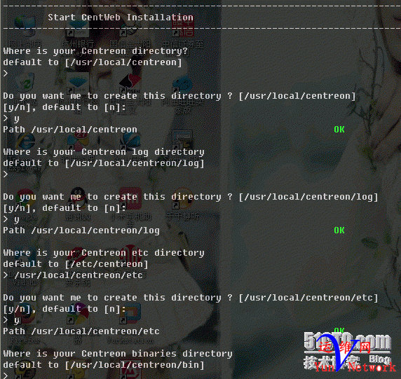

  • # ./install.sh –i
以下步骤比较多,建议多运行几次,熟悉一下
★签署GPL,必须y,不然不让装,选择你需要装centreon的各组件,全新的安装全y即可
★配置centreon的web访问信息
★指定RRDs.pm,rrdtool,PEAR.php位置
★指定监控工具nagios路径
★配置SUDO
★配置apache server
★配置PEAR Modules
★配置Start CentStorage Installation
★配置 Start CentCore Installation
★配置Start CentPlugins Installation
★配置完成
