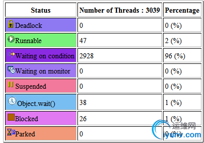

  最近一直在解决线上一个问题,表现是:
  Tomcat每到凌晨会有一个高峰,峰值的并发达到了3000以上,最后的结果是Tomcat线程池满了,日志看很多请求超过了1s。
  服务器性能很好,Tomcat版本是7.0.54,配置如下:
  事后thread dump看其实真正处于RUNNABLE状态的线程很少,绝大部分线程都处于TIMED_WAITING状态:
  于是大伙都开始纠结为什么线程会涨到3000,而且发现即使峰值过了线程数并不会降下来。

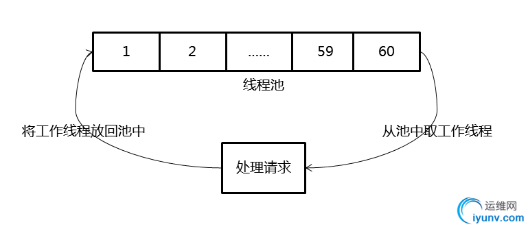

  当然这个Thread Count不会小于minSpareThreads,这个跟之前的结论还是一样的。我现在大胆猜测下(回头看源码验证下,或者哪位同学知道告诉我下,谢谢):
  Tomcat线程池每次从队列头部取线程去处理请求,请求完结束后再放到队列尾部,也就是说前后两次请求处理不会用同一个线程。某个线程闲置超过maxIdleTime就释放掉。
  假设首先线程池在高峰时期暴涨到1000,高峰过后Tomcat处理一次请求需要1s(从Jmeter看TPS大约就为1),那么在maxIdleTime默认的60s内会用到线程池中60个线程,那么最后理论上线程池会收缩到60(假设minSpareThreads大于60)。另外:这个跟用不用Keep-Alive没关系(之前测试结论是因为用了Keep-Alive导致程序性能下降,TPS降低了很多导致的)
  这就是为什么我之前的测试中、还有我们生产环境中线程数只增不减的原因,因为就算峰值过后我们的业务每秒请求次数仍然有100多,100*60=6000,也就是3000个线程每个线程在被回收之前肯定会被重用。

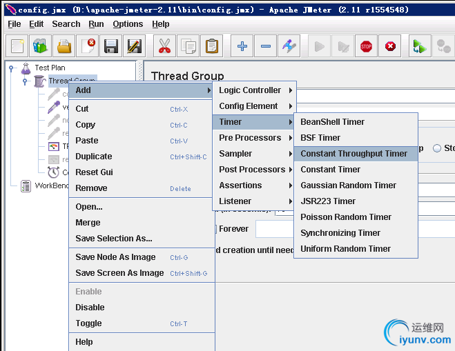

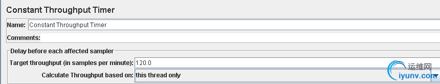

  补充:
  使用Jmeter可以很容易的控制请求的频率。
