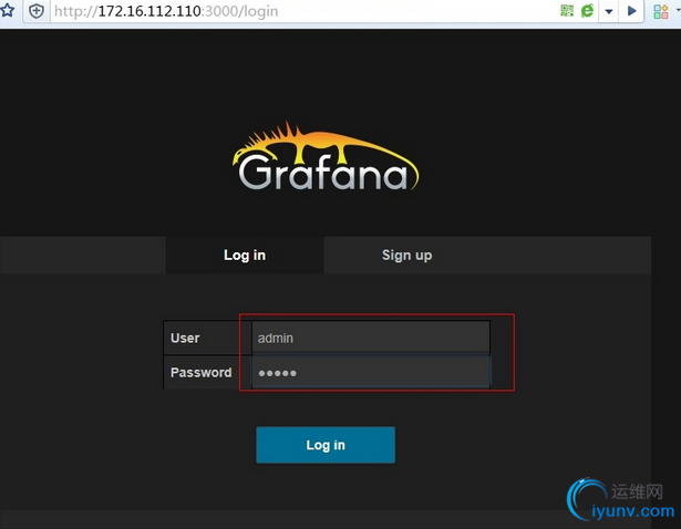

3、 登录管理界面(至此grafana安装成功)

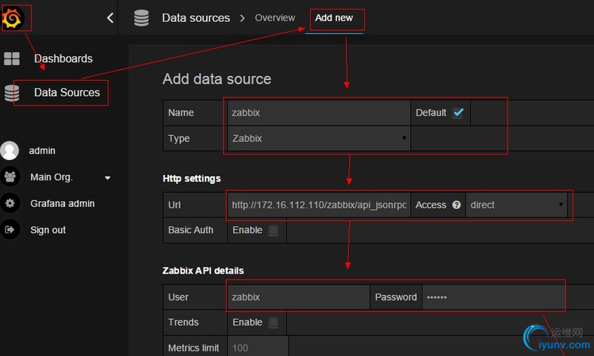

6、配置grafana
添加Datasource数据源
其中http settiong
Usrl:http://172.16.112.110/zabbix/api_jsonrpc.php

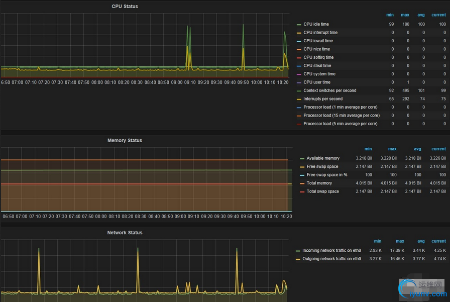

7、接下来就是添加grafana图形
参考https://github.com/alexanderzobnin/grafana-zabbix/wiki/Usage
