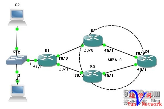

实验环境:
R1上联线路分别为R2和R3,R2、R3、R4通过OSPF进行通信
实验目的:
让C1默认通过R1与R2的连接访问R4,如果R1与R2的线路中断,那则通过R1与R3的线路访问R4.
让C2默认通过R1与R3的连接访问R4,如果R1与R3的线路中断,那则通过R1与R2的线路访问R4.
配置如下:

ip policy route-map load
注:将策略路由load,应用到访f1/0口

route-map load permit 10
match ip address 1
set interface FastEthernet0/0
set default interface FastEthernet0/1
注:策略路由名为load,匹配去往R2的,设置出口为FA0/0口(电信出口),如果FA0/0 DOWN掉,设置默认出口为FA0/1口(与R3出口)。
route-map load permit 20
match ip address 2
set interface FastEthernet0/1
set default interface FastEthernet0/0
注:如果没有匹配10,则往下匹配20,匹配去往R3网段的地址,设置出口为FA0/1口,如果FA0/1 DOWN掉,设置默认出口为FA0/0口(与R2出口)。
route-map test4 permit 10
match ip address 2
match interface FastEthernet0/0
注:即要匹配去往R3的地址段,也要匹配出口为FA0/0口。同时满足这两个条件,就给它做nat转换。这条语句主要是做备份用的,当fa0/1口DOWN掉时,这里就只有fa0/0口可以用
route-map test2 permit 10
match ip address 1
match interface FastEthernet0/1
注:即要匹配去往R2的地址段,也要匹配出口为FA0/1口。同时满足这两个条件,就给它做nat转换。这条语句主要是做备份用的,当fa0/0口DOWN掉时,这里就只有fa0/1口可以用
route-map test3 permit 10
match ip address 2
注:即要匹配去往R3的地址段,也要匹配出口为FA0/1口。同时满足这两个条件,就给它做nat转换。
route-map test1 permit 10
match ip address 1
注:即要匹配去往R2的地址段,也要匹配出口为FA0/0(电信出口)。同时满足这两个条件,就给它做nat转换。
