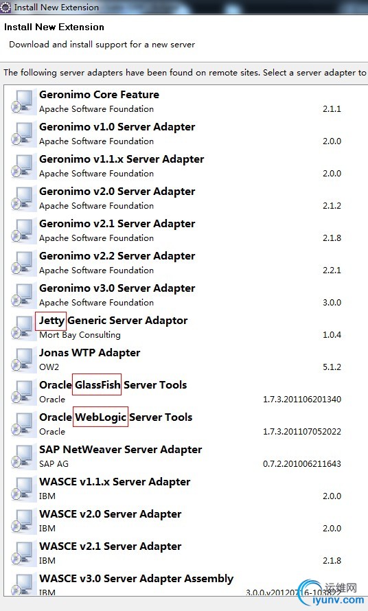

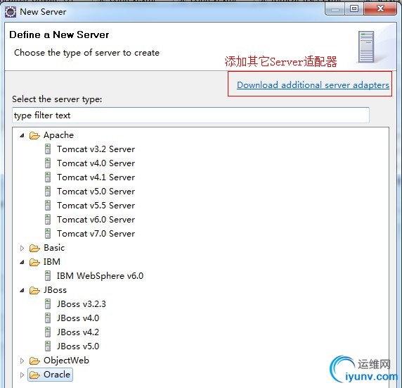

  WTP支持几乎所有Web应用服务器,支持的Web应用服务器种类请看下图。
  如果不包括你想要的Web应用服务器,可以点击图片中的“Download additional serer adapters”添加支持其它的Web应用服务器,种类很丰富

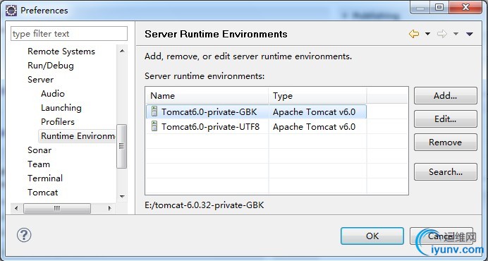

  2、在Eclipse中配置上这两个Tomcat,如下图:

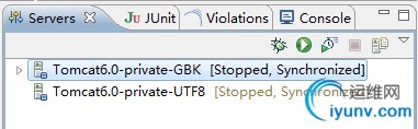

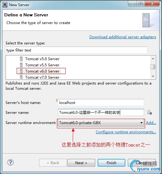

  打开Eclipse的Servers视图。在空白处右击,选“New”--"Server",用于创建Wtp的Tomcat管理配置。
  我这里,添加了两个 Wtp的Tomcat server管理配置项目。
  删除 Wtp的Tomcat server管理配置项目时, 要停止所有的Tomcat server 才能成功,不然有报错,有残留。

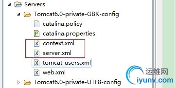

  同时在“包视图”也多了一个叫Servers的“项目”,它与我们自己开发的项目是并列的。其中Tomcat的配置文件都在这里。已后想修改Tomcat的配置文件,就应该在这里修改,不要直接修改原Tomcat安装目录的配置文件。
  我们按Servers视图中的“Publish to the server”按钮,就会把Eclipse管理的Tomcat的配置文件,同步到物理Tomcat的目录中。

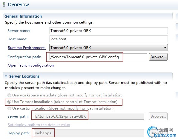

  在Servers视图中, 双击新添加的 Wtp的Tomcat server管理配置项目,打开如下界面:
  看上图中, 几个红色部分是重点。
  默认情况是:
  如果不修改这里而使用默认值 ,也是可以发布web应用程序到Tomcat并启动运行的。使用默认值的结果是:
  把Eclipse管理的Tomcat的配置文件,同步到一个Eclipse的目录(很深),Tomcat使用这份配置文件启动,而不修改原Tomcat安装目录的配置文件。
  “发布项目”时,会copy一份编译好的项目代码到\.metadata\.plugins\org.eclipse.wst.server.core\tmpN\wtpwebapps\目录 。
  我们要改成:
  这里我们要修改它的,强化对Tomcat的控制力。有时我们还要进入 Tomcat的物理安装目录做一些工作呢。要改成:
  把Eclipse管理的Tomcat的配置文件,同步到Tomcat的物理安装目录中conf目录,覆盖原Tomcat安装目录的conf目录的配置文件,加强对Tomcat的控制。
  “发布项目”时,会copy一份编译好的项目代码到Tomcat的物理安装目录的webapps目录 。
  注意:
  大家看上图, 几个重点选项是灰色的不可操作,是因为 Wtp的Tomcat server管理配置项目 中有已发布的项目。
  先清理先前发布过的项目,就可以操作了。按照图片中的样子修改,就达到目的了。

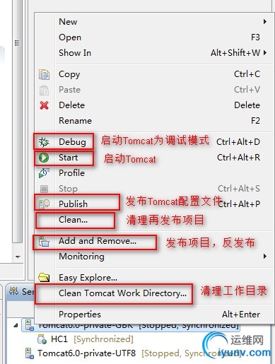

  在Servers视图中, 右击 Wtp的Tomcat server管理配置项目,弹出菜单如下:
  可进行Tomcat的运行管理。

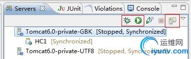

  重启不用先停止 ,直接按启动就行。
  下图中的红线框住的一个“服务器”图标,是“Publish to the server”,是发布Tomcat配置文件用的,很重要,很重要。

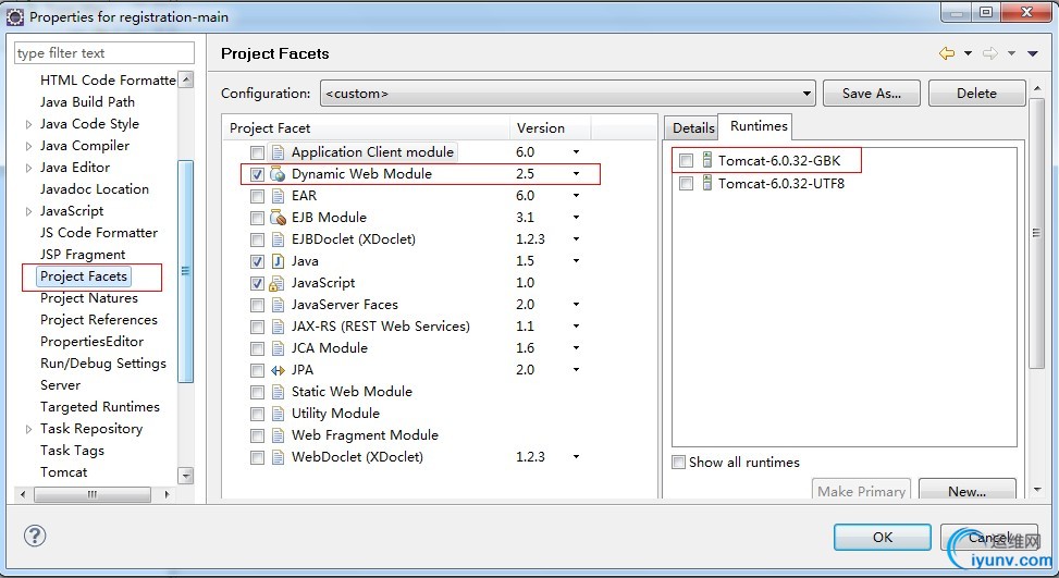

  只有“动态的Web项目”才可以“发布”到tomcat中,如果你的项目不能“发布”,说明不是“动态的Web项目”。
  按如下调整:
  鼠标右击项,选中properties,弹出如下窗口,按下图操作,设置为“动态的Web项目”。
  如果在编译时, 报错“找不到目标运行时”,也按下图,设置“目标运行时”。就可以了。

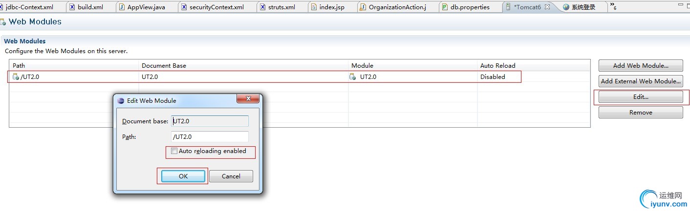

  七、调试Java代码频繁重启动
  在Tomcat Server上双击编辑该服务器,在Modules tab上选中你的项目,再点edit把reload context去掉,确定用JDK1.4以上的虚拟机运行Server,就可以不重启直接使用HotSwap
