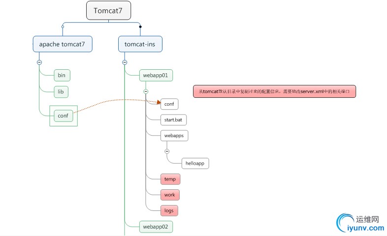

  上面步骤中的前四项都是废话,通过一个图解应该一目了然。
  上图中, 左侧的apache tomcat7目录就是解压缩后的默认目录, 删掉了其他无用的文件夹。
  tomcat-ins目录就是多实例的根目录,余下的就是针对每个web实例创建相应的目录。再将conf文件中的配置信息复制过来。修改相关端口号。
  最后编写一个bat批处理文件来测试启动实例。bat文件位置上图所示
