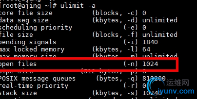

使用 ulimit 限制程序所能创建的 socket 数量考虑到现实生活中的需求,在c/s模式中,一个服务器可能有多个客户端进行访问,如果socket数量过多,这是server就需要创建大量的socket端口,系统中往往是限制一个程序创建socket端口的个数的。那如何实现呢,当然是通过ulimit限制,细心的同学可能发现,并没有socket的参数选项,但是在linux系统中,一切皆文件,我们是通过设置nofile的个数来显示socket的个数的
linux的系统默认是1024,但是在实际情况下往往是不够用的,可以根据自己的需要进行设置,我们单位平时设置的是196605
