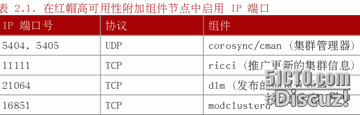

以下的操作在所有的HA节点上进行:
在所有的ha节点上安装ricci 在客户端(要有web浏览器)上安装luci

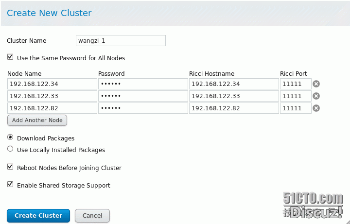

创建集群:
此时luci管理端正在为ricci的HA节点上自动安装所需要的包:
在HA节点上可以看见有yum的进程正在运行:
完成后:

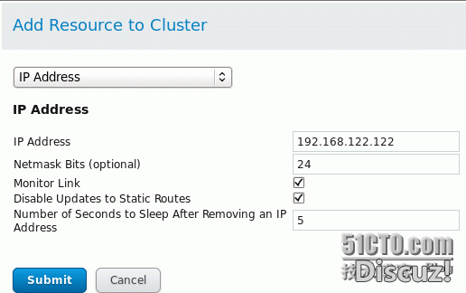

添加资源:
此ip为一个虚拟的浮动ip,用于外界访问。将会浮动出现在后端提供服务的HA节点上;
最后一行的数字越小,浮动ip切换的速度越快;

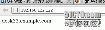

(1.)关闭httpd服务
[iyunv@desk34~]# /etc/init.d/httpd stop
在desk33上将会出现192.168.122.122的浮动ip:
[iyunv@desk33~]# ip addr show
2:eth0:
mtu 1500 qdiscpfifo_fast state UP qlen 1000
link/ether 52:54:00:d0:fe:21 brd ff:ff:ff:ff:ff:ff
inet 192.168.122.33/24 brd 192.168.122.255 scope global eth0
inet 192.168.122.122/24 scope global secondaryeth0
如果再将desk33上的httpd关掉,将会切换到desk82上;
