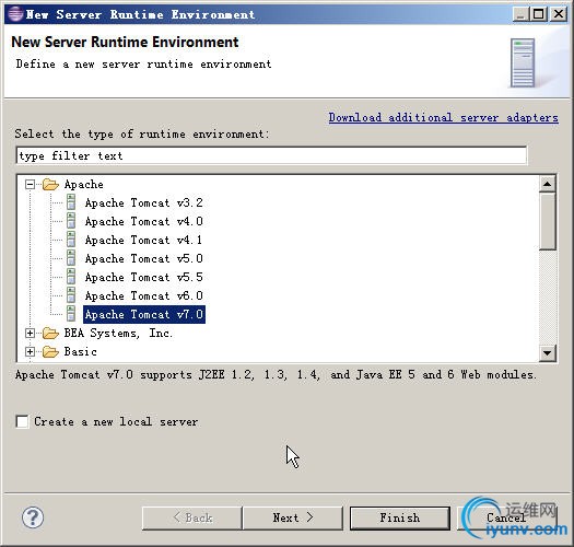

  在上图中,点击New Runtime,然后在弹出的界面中,选择在Apache Tomcat v7.0

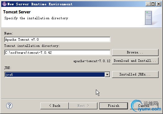

  下一步,指定Tomcat 安装路径及JRE版本
  完成后,eclipse会自动返回创建Dynamic Web Project的界面,这时Target runTime下拉框默认已经选中了"Apache Tomcat v7.0"

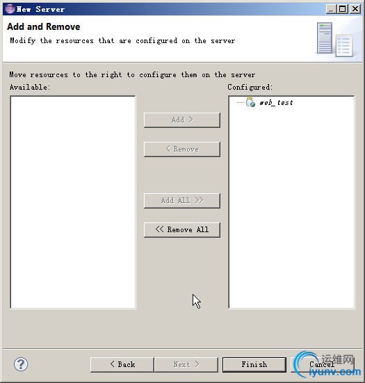

  把web_test项目添加到Tomcat Server中

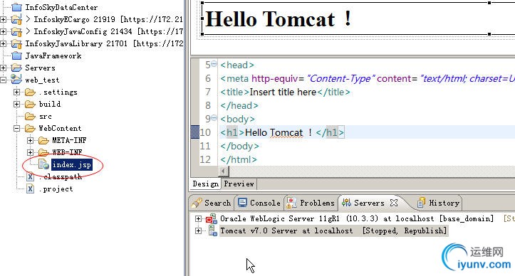

  在web_test中创建一个index.jsp测试页

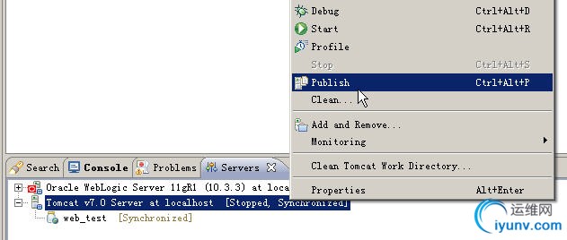

  在Servers面板中,选中Tomcat v7.0 Server at localhost,右击->Publish,目的是把站点发布到Tomcat Server下
