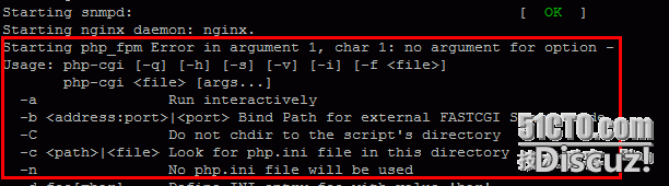

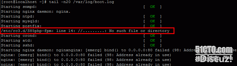

看来错误应该是在php-fpm上,查看了下启动日志,果然是的:
果然是启动脚本写得有问题,回去看了看没看出什么问题,索性找了一个php-fpm5.2的启动脚本,结果还是不行,继续看log:
看来是启动是参数的问题,看了看启动的代码:

[backcolor=white !important]从错误信息看,不能直接使用--fpm这个参数,索性把 后面参数注释掉了,再reboot,访问网站,OK!
