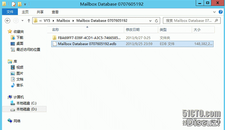

将之前崩溃环境中的数据库文件拷贝到新创建的数据库目录下面,如下图:

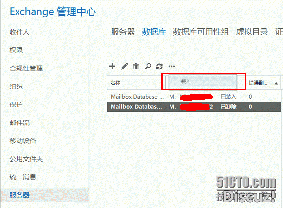

233042279.png 复制完成后,进入ECP装入此数据库。如下图:

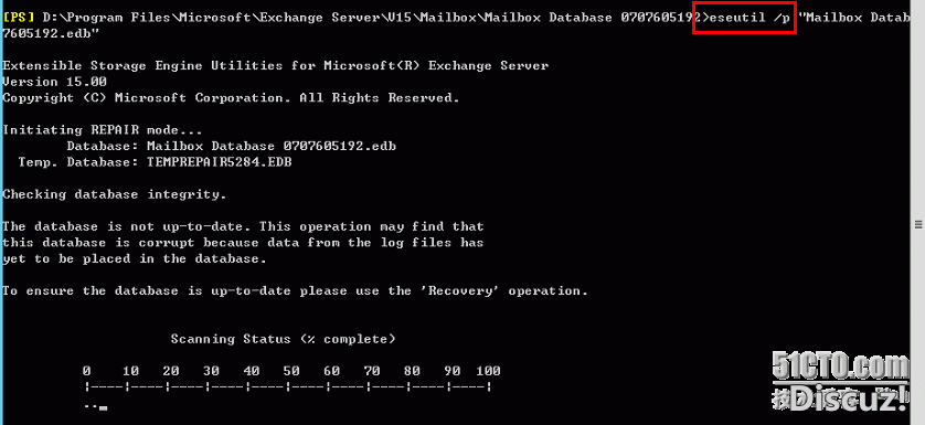

在装载的时候却失败了。这是为什么?使用eseutil工具检查下数据库,原来数据库的状态是Dirty Shutdown状态。如下图:

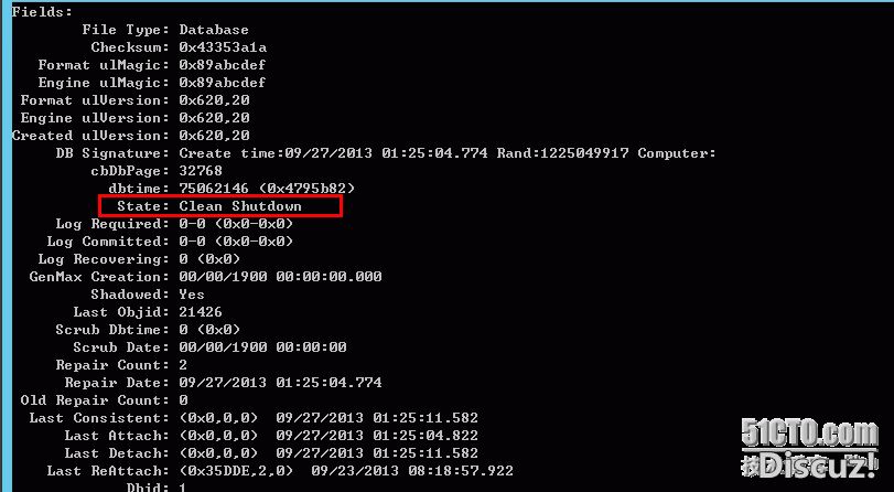

使用eseutil /p对数据库进行修复。等待修复完成。如下图:
完成之后再检查数据库,此时数据库状态为Clean Shutdown状态。如下图:
再回到ECP界面对该数据库进行装载,数据库顺利完装入。如下图所示:

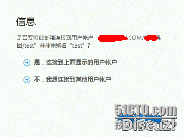

接下来在AD中创建一个,test用户。在上面断开的邮箱用户列表中找到test用户,将此用户连接到新建的test用户。如下图:
连接完成之后,使用test账户登录邮件系统,查看之前邮件。原来的邮件都还在。看来这样恢复是比较靠谱的。如下图:

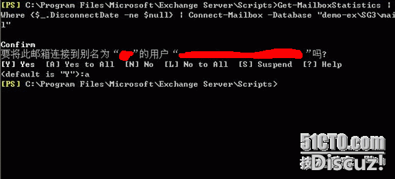

[url=]6 [/url]将未链接的邮箱和AD帐户匹配并链接邮箱
首先,在Exchange服务器上打开ExchangePowershell,运行以下命令连接特定邮箱数据库上的所有邮箱。
Get-MailboxStatistics | Where {$_.DisconnectDate -ne$null} | Connect-Mailbox -Database "Server01SG1MBX1"
此命令示例假定您要在服务器 Server01 上的存储组 SG1中,连接邮箱数据库 MBX1 中存储的所有邮箱。如下图:
如果还有其他Mailbox Database的话也做上面相同的操作。
