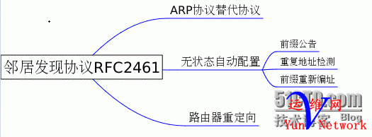

一、NDP(NeighborDiscoveryProtocol,邻居发现协议)是IPv6的一个关键协议,它组合了IPv4中的ARP、ICMP路由器发现和ICMP重定向等协议,并对它们作了改进。作为IPv6的基础性协议,NDP还提供了前缀发现、邻居不可达检测、重复地址监测、地址自动配置等功能。(RFC2461)
  • 替代ARP:IPv6提供了一种新的确定本地链路上节点链路层地址的方法,这个新的机制混合使用了ICMPv6消息和多播地址。
  • 无状态自动配置:混合使用ICMPv6消息和多播地址配置IPv6地址。
  • 路由器重定向:路由器向一个IPv6节点发送ICMPv6消息,通知它在本地链路上存在一个更好的到达目的网络的路由器地址。

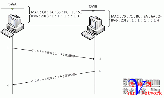

IPv6中对节点的链路层地址的确定使用邻居请求(ICMPv6类型135)、邻居公告消息(ICMPv6类型136)和被请求节点的多播地址(FF02::1:FFxx:xxx)的组合。
测试环境:节点A与节点B网线直连,节点A主动ping节点B(ping2013:1:1:1::14)
多播地址
ICMPv6消息
被请求节点多播地址(FF02::1:FF:xx:xxxx)
ICMPv6类型135(邻居请求)
ICMPv6类型136(邻居公告)
ping2013:1:1:1::14
1、节点A要获知节点B的链路层MAC地址,首先发送一个类型为135的ICMPv6消息(邻居请求)到本地链路。
这个帧的目的mac为33:33:FF:00:00:14是IPv6目的地址FF02::1:FF00:14的多播映射。
映射方法为:
ping2013:1:1:1:a:b:c:d则对应请求节点多播mac地址为33:33:ff:0c:00:0d(红色00不变)
IPv6地址为ff02::1:ff0c:d
2、侦听本地链路上多播地址的节点B获取到这个邻居请求消息,因为目的IPv6地址FF02::1:FF00:14代表它的IPv6地址2013:1:1:1::14相对应的被请求节点多播地址。
3、节点B发送一个邻居公告来应答。可以看到目的mac目的IP已经变为节点A
此数据包中ICMPv6option字段包含了自己节点B的mac地址。
4、至此,节点A和节点B都知道了对方的mac地址。因此,节点可以在本地链路上通信。
一个节点改变它的链路层地址可以用所有节点多播地址FF02::1发送邻居公告消息,通知其他在本地链路上的节点。本地链路上节点的邻居发现表被新的链路层地址更新。
