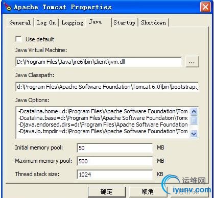

  1.对于安装版,比较方便了,直接运行tomcat6w.exe,选择Java选项卡,
  在这里,可以设置初始化内存,最大内存,线程的内存大小。
  初始化内存:如果机器的内存足够大,可以直接将初始化内存设置为512M,如果机器内存较小可适当调小,对于运行了EJB的应用,最好不要低于128M。
  最大内存:最大内存目前设置为512M.
  线程内存大小:目前配置为1024KB,这也是JDK5.0后的默认配置。

  如在我的项目中,我就需要做如下修改:
  然后在Java options中的最后,加上
  -Xmx784m
  -XX:MaxPermSize=512m
  -XX:ReservedCodeCacheSize=128m
