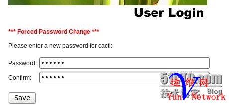

http://your-server/cacti/(user:admin passwd: admin)进入后强制修改密码

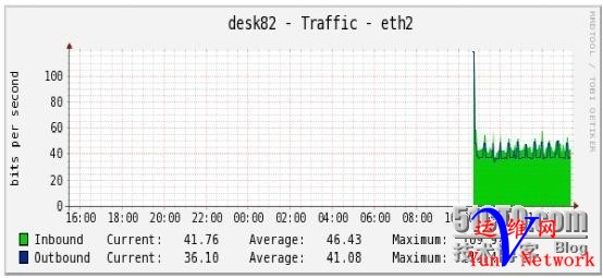

进入 Cacti 的 console 面板,点击“Devices”进入设备面板,
Hostname上写的主机名一定要有解析,保险期间填写ip下的Monitor Host选中要不然在Monitor的页面上没有监控的主机图标;
为desk3创建图片:
同样的方法创建主机二desk82.example.com

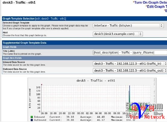

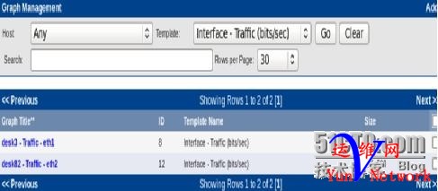

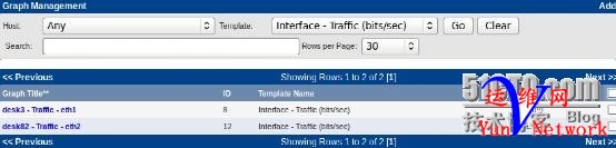

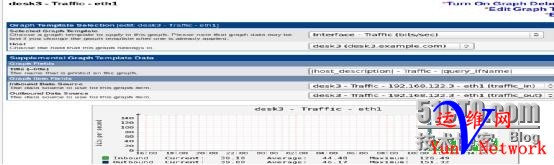

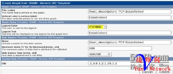

( 1 )在 console 控制台下点击 “ New Graphs”,选择要添加监控图的主机。在
GraphTemplates 中 选 择 一 个 Graph 模 板 , 本 例 选 择 SNMPCeneric OID Template,点击 create 按钮
(2)填写信息,在“ Title”文本框中填写 Graph 的名字,在“Vertical Lable”文本框中填写描述信息或是所绘图片使用的单位等,显示在所绘图片的左侧,在“ name”文本框中填写此数据源的名字,在“ LegendColor”中选择画图使用的颜色,在“Legend Text”填写图例的名字,在“OID”文本框中填写要监控的主机的
完成后就会多一个监控图像:

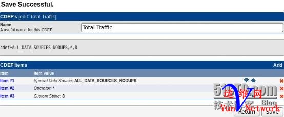

利用 CDEFs 创建一个名为“Total Traffic”的函数。用以将一个图片上的所有数据源由 bytes 转换成 bits。
(1 )点击 console Graph ManagementCDEFsAdd ,在 name栏中填入你要创建的函数的名字“Total Traffic”,然后点击 create。
(2)点击“ Add”,依次添加三个 Item(如下图),它们的意思是:将当前图片上的所有数据源乘 8。

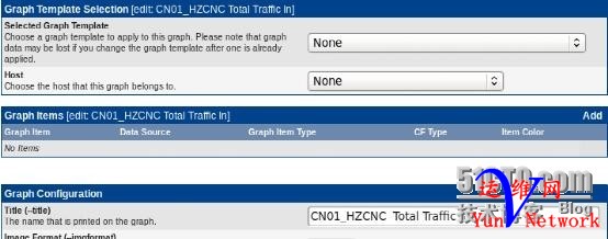

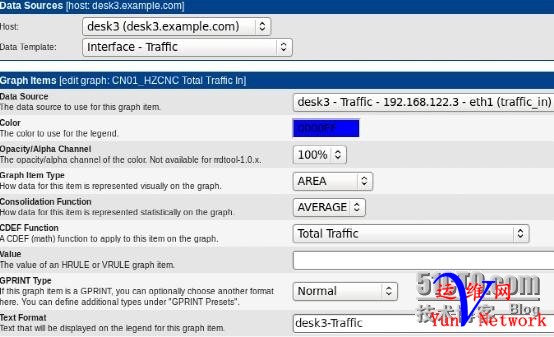

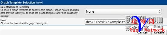

(1)在 console 控制台下点击“Graph Management”,然后点击 Add 链接。
( 2 )在 “ Select Graph Template” 下拉框中选择 None ,在 “ Host” 下拉框中选择None,然后点击 create 按钮。
(3)在“Title”文本框中输入 Graph 的名字“CN01_HZCNC Total Traffic In”,然后点击[create]按钮

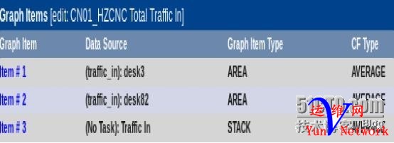

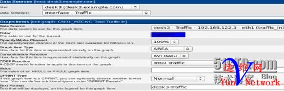

4)点击 Add 链接,添加 Graph Items。 “Host”下拉菜单中选择第一台交换机,
在在“Data Source”下拉菜单中选择需要统计的上联 In 端口,在“color”下拉菜单中选择你要的图形颜色,在 “ Graph Item Type” 下拉菜单中选择绘图类型,这里选择用区域绘图(AREA),在“CDEF Function”的下拉菜单中选择该数据
源套用的函数,这里选择 “ Total Traffic”(这个函数就是上面在 CDEFs 里自定义的函数),在“Text Format”文本框中填入端口的描述信息,以便区别。然
后点击“create”。
同样创建desk82
5)点击“Add ”,添加一个标签“Traffic In”。在“color”下拉菜单中选择你要的
标签颜色,在 “ Graph Item Type” 下拉菜单中选择 “ STACK” ,在 “ CDEF
Function” 的下拉菜单中选择 “ Make Stack Negative” ,在 “ Text Format” 文本框中填入标签名“Traffic In”,点击“create”按钮完成。如下图左下角
