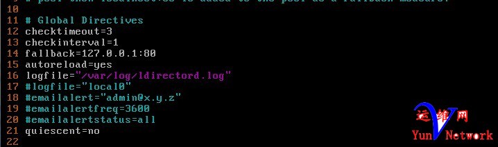

Ldirectord的配置文件是/etc/ha.d/ldirectord.cf,下面详述下这个文件每个参数的含义:
checktimeout=3 #判定real server出错的时间间隔。
checkinterval=1 #指定ldirectord在两次检查之间的间隔时间。
fallback=127.0.0.1:80
#当所有的real server节点不能工作时,web服务重定向的地址。
autoreload=yes
#是否自动重载配置文件,选yes时,配置文件发生变化,自动载入配置信息。
logfile="/var/log/ldirectord.log"
#设定ldirectord日志输出文件路径。
quiescent=no
#当选择no时,如果一个节点在checktimeout设置的时间周期内没有响应,ldirectord将会从LVS的路由表中直接移除real server,此时,将中断现有的客户端连接,并使LVS丢掉所有的连接跟踪记录和持续连接模板,如果选择为yes,当某个real server失效时,ldirectord将失效节点的权值设置为0,新的连接将不能到达,但是并不从LVS路由表中清除此节点,同时,连接跟踪记录和程序连接模板仍然保留在Director上。
注意:以上几行为ldirectord.cf文件的“全局”设置,它们可以应用到下面多个虚拟主机,下面是每个虚拟主机的配置。

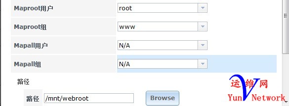

Step7:创建NFS服务
Step8:创建一个共享文件夹
查看192.168.30.5上的共享文件
[iyunv@Server1~]# showmount -e 192.168.30.5
//查看共享文件
[iyunv@Server1~]# mount 192.168.30.5:/mnt/webroot /var/www/html/
//临时挂载192.168.30.5上的共享文件到/var/www/html目录中
[iyunv@Server1~]# vim /etc/fstab
[iyunv@Server1~]# mount –a
//永久挂载
挂载成功之后,你就可以在Real Server中操作后方FreeNas中NFS服务中共享的文件。将web页面放到/mnt/webroot目录中,以后用户不论通过哪个Real Server都是访问和操作同一个web页面。这种方式文件级别的共享,缺点是效率比较低,优点是有锁机制(同一时间只能有一个用户编辑)和推送机制(用户看到的内容是一样的)
