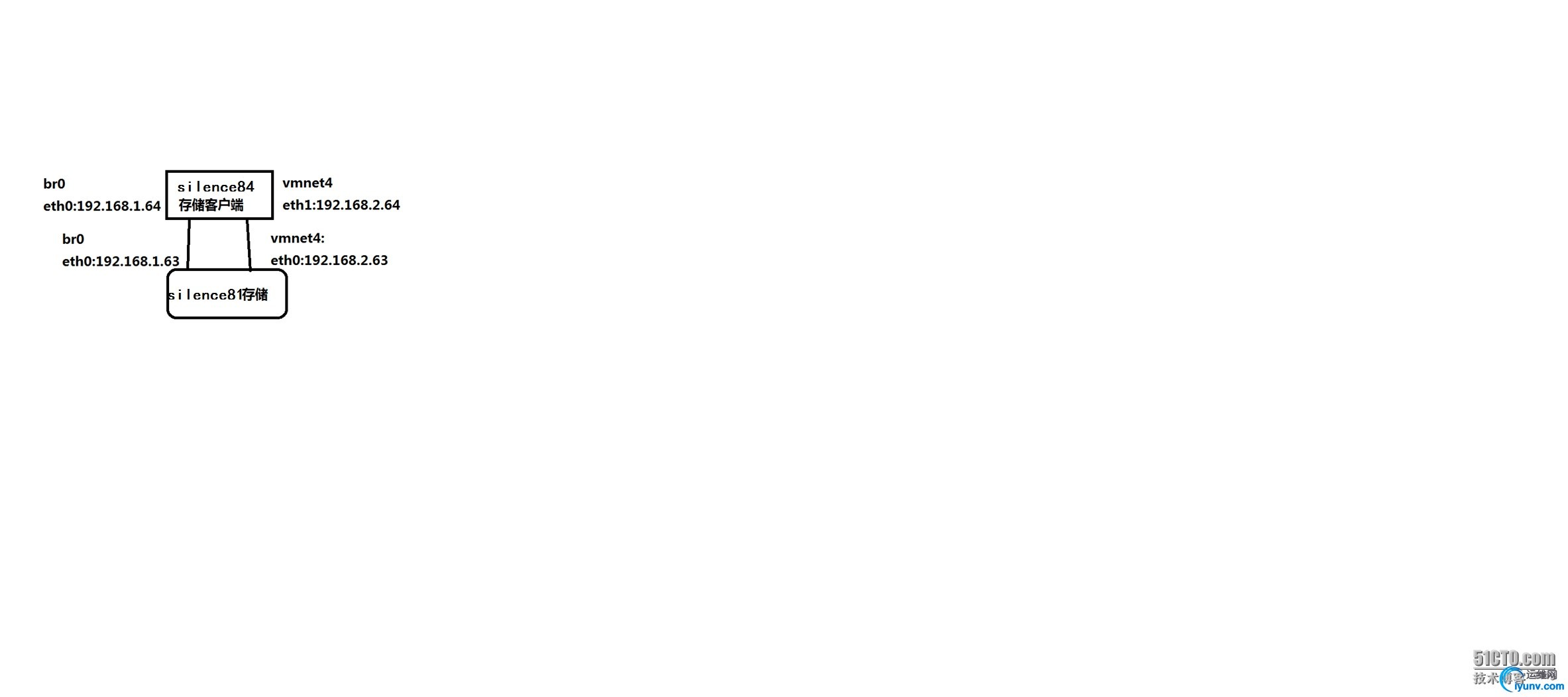

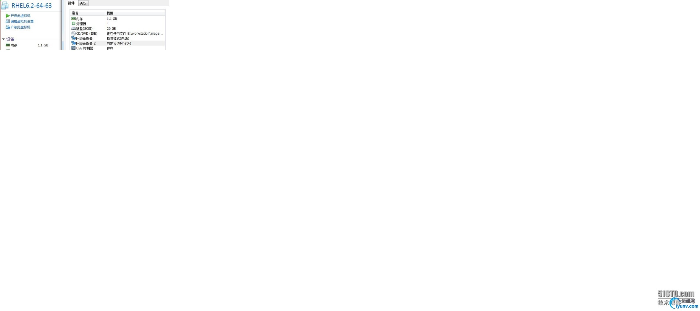

实验环境:   silence80,silence84 配置双网卡 。
服务端:silence80.cnIP:192.168.1.63 eth0 ,br; IP:192.168.2.63 eth1 , vmnet4
客户端:silence84.cnIP:192.168.1.64 eth0 ,br; IP:192.168.2.64 eth1 , vmnet4
实战拓扑图:
使用多路径,必免单点故障
精简版实现拓扑图:

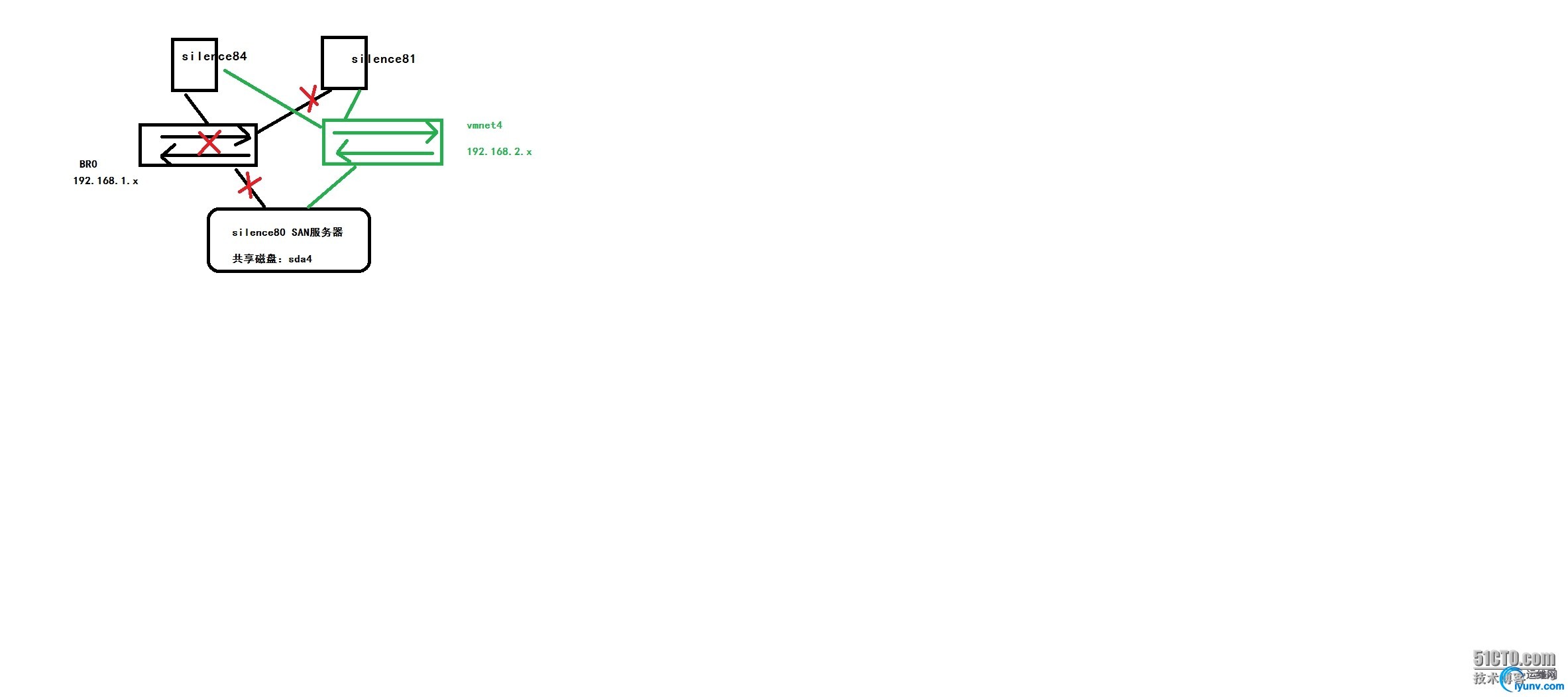

配置一个 IP SAN 存储服务器 。
将 silence80 配置成 ip san,将 silence80 上的 sda4 分区,通过 ip san 共享出去。
服务器端: targetsilence80
客户端:initiatorsilence84

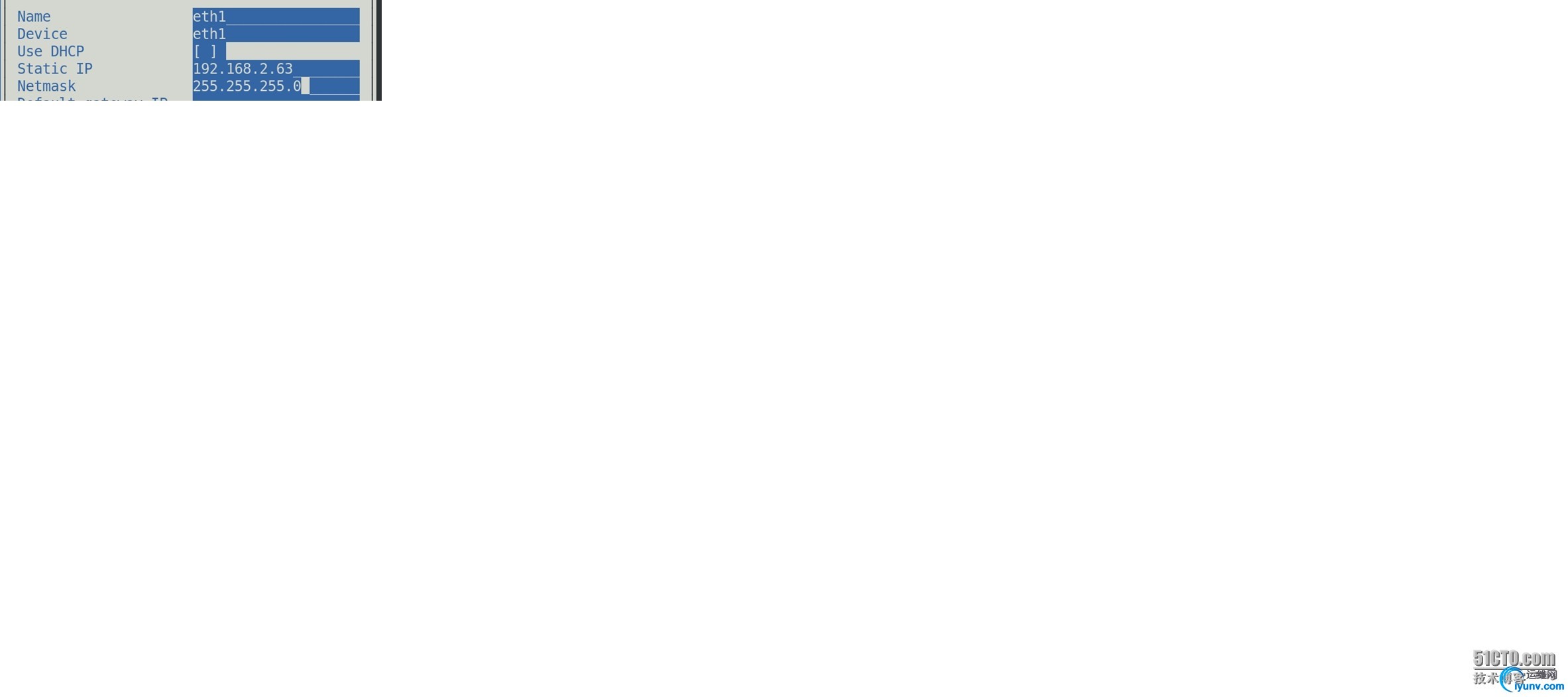

silence80 :
生成 eth1 配置文件,IP ,192.168.2.63
spacer.jpg #setup
[iyunv@silence80 Desktop]# service network restart

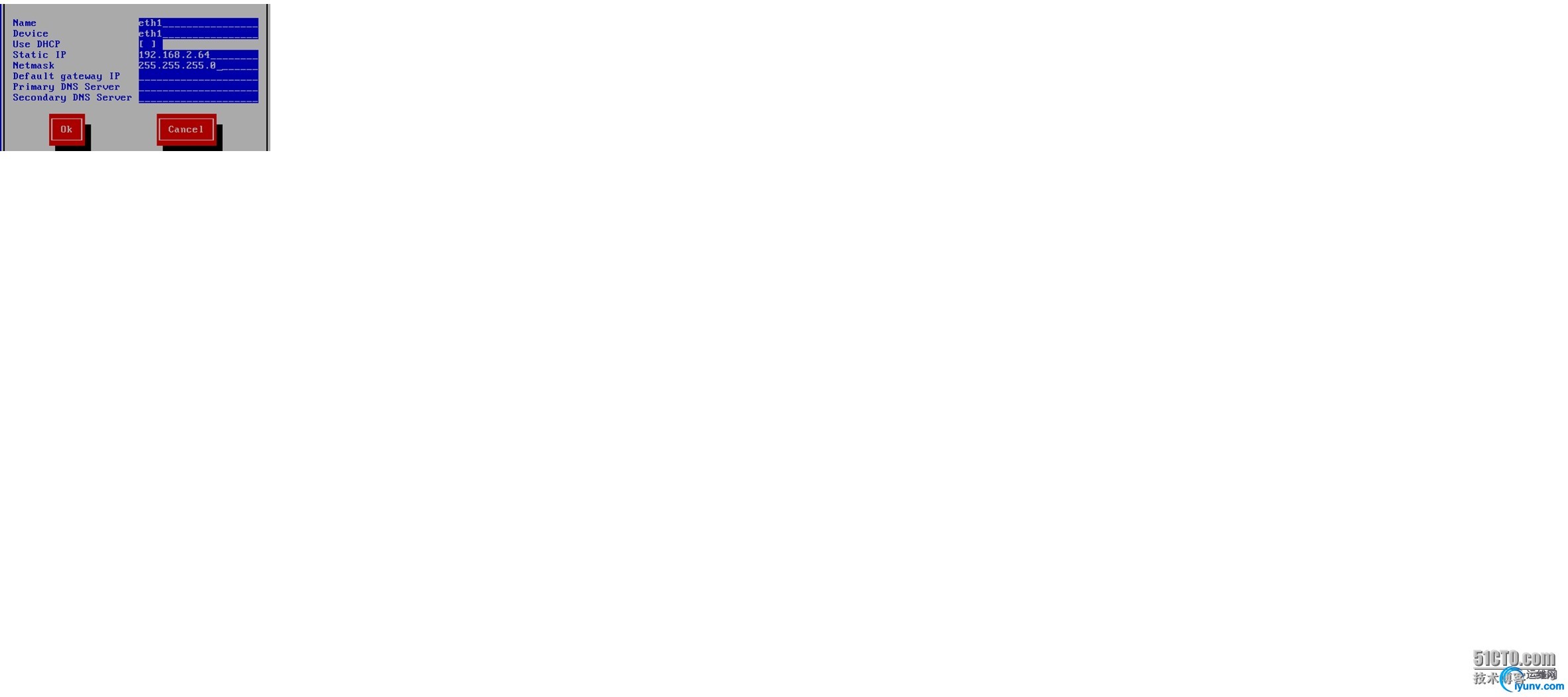

silence84:
生成 eth1 配置文件,IP ,192.168.2.64
#setup
#service network restart

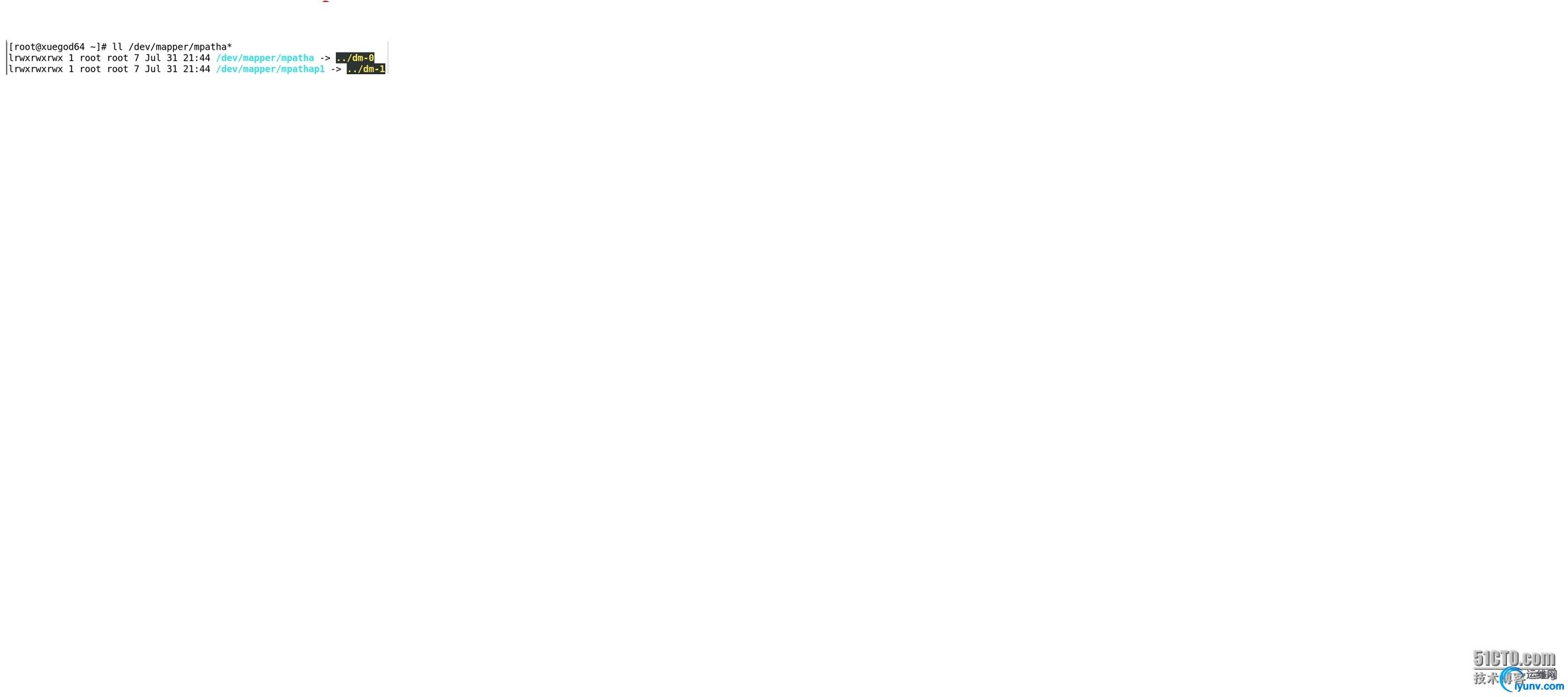

# ll /dev/mapper/mpatha*
lrwxrwxrwx 1 root root 7 1 月   13 09:02 /dev/mapper/mpatha -> ../dm-2 lrwxrwxrwx 1 root root 7 1 月   13 09:02 /dev/mapper/mpathap1 -> ../dm-3
如图:

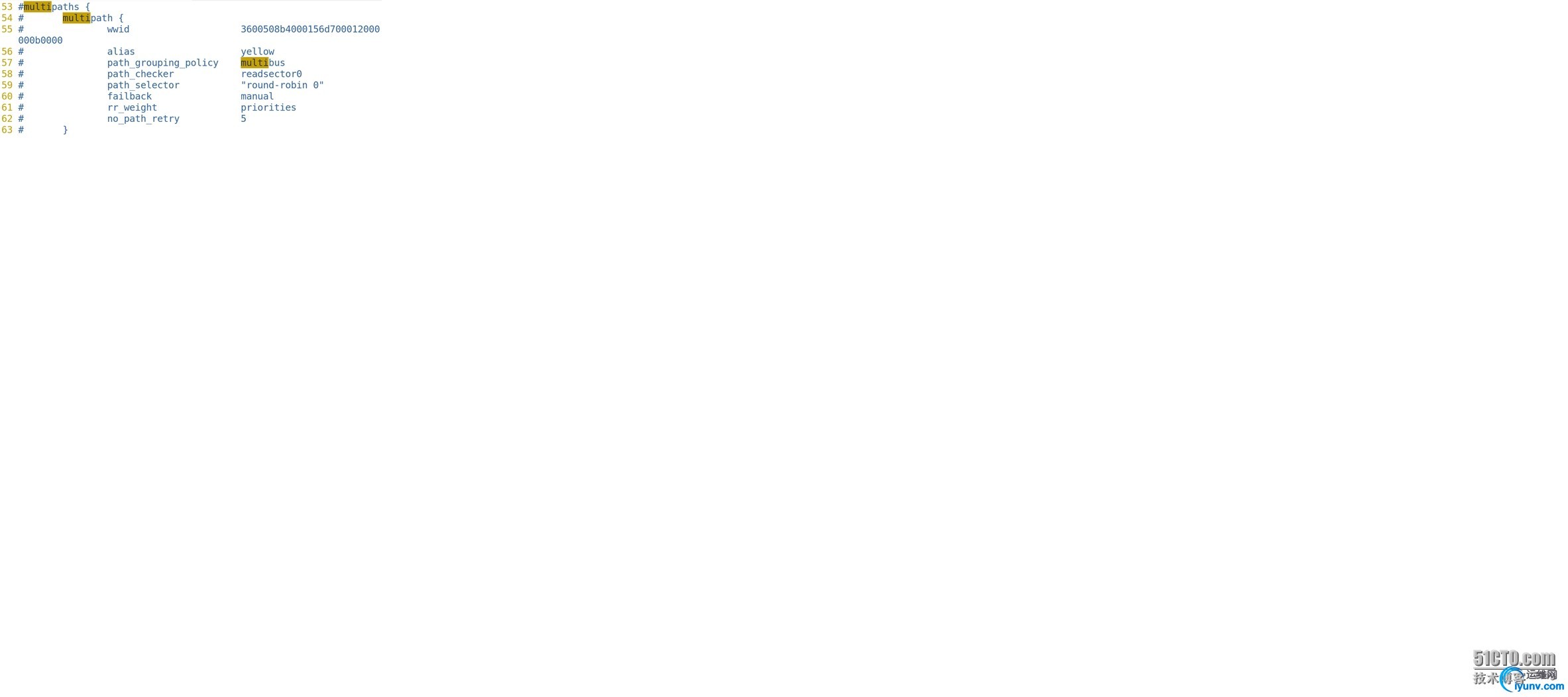

实战 2:修改配置文件,启动高可用负载均衡模式,并自定义多路经设备文件的名字:
vim /etc/multipath.conf
改:19 defaults {// 取消原本只有三行的配置
20user_friendly_names yes
21 }
为:
# defaults {// 取消原本只有三行的配置
#user_friendly_names yes
spacer.jpg spacer.jpg 参考:
在 63 行以下插入以下内容:
multipaths {
multipath {
wwid"" aliaswebdata path_grouping_policy multibus path_selector "round-robin 0" failback  manual
rr_weightpriorities no_path_retry 5
注释:
multipaths {
multipath {
wwid"1IET00010001"#填写硬盘产品关键信息,中间需要5个空格,否则不成功。
aliaswebdata#自定义名字 path_grouping_policymultibus path_selector "round-robin 0" failback  manual
