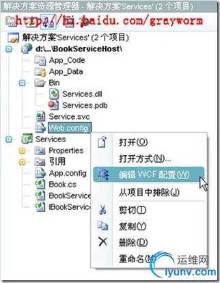

  第五步:配置此WCF服务站点与WCF服务库项目之间的类的对应。虽然在第三步中我们添加了对Services项目的引用,并且在第四步中修改了Service.svc的类的对应,但此时我们的WCF服务站点并不能把WCF服务库中的服务和终结点发布出来,还需要我们对web.config进行一系列的配置工作。
在web.config上右击选择“编辑WCF配置”
《图5》
