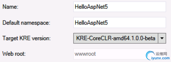

  将Target KRE version改为CoreCLR:
  在Visual Studio中按F5能正常运行,运行结果如下:

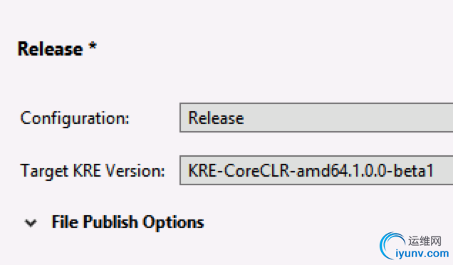

  然后尝试部署到IIS中运行,采用了2种方式:1)VS2015的Publish方式;2)手动复制文件的方式。
  一、VS2015的Publish方式
  发布出来有2个文件夹,一个是approot文件夹,一个是wwwroot文件夹:
  将IIS站点指向wwwroot文件夹,就能正常运行。

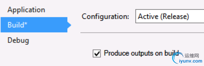

  根据之前版本的ASP.NET应用程序部署经验,先得将Web项目编译成dll。但是在VS2015中即使成功编译Web项目,bin中也不会有。
  后来发现在项目的Build设置中选中Produce outputs on build,可以编译出dll:
  编译出来的dll在artifacts\bin中可以找到,比如这里的artifacts\bin\HelloAspNet5\Release\aspnetcore50\HelloAspNet5.dll(编译出来有162K)。
