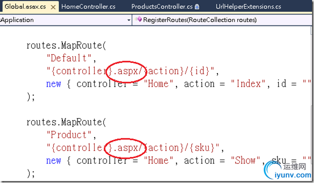

  因為小弟用的是 VS 2010 而且是用 ASP.NET 4 的 MVC 專案,不過因為有用到 HttpContext所以沒辦法用「整合式」。因此必須在 Controller 後面加上 aspx 後就可以了!  ( 小弟以為用了 IIS 7.5 後就可以不用理這個問題 Orz )       DSC0008.png
  參考網址  http://www.asp.net/learn/mvc/tutorial-08-cs.aspx
  「建議!日後最好不要在 Application_Start 中直接去用 HttpContext 不然就沒辦法用 IIS 7 的整合式了」
