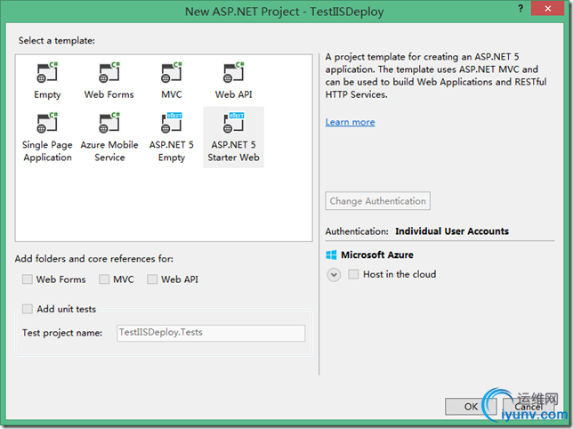

  1、首先通过vs2015新建一个web项目

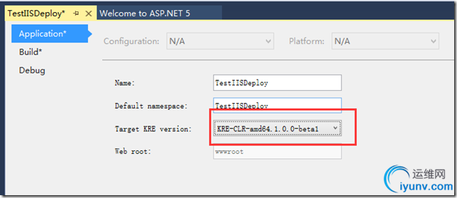

  如果你的操作系统是64位的,在Application处Target KRE version属性处选择64位
  在bulid属性处勾选"Produce outputs on build"

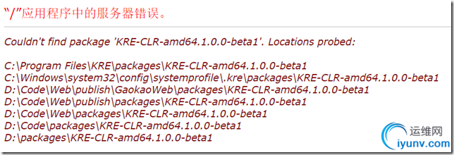

  勾选此处的目的是为了避免浏览时出现Couldn't find package 'KRE-CLR-amd64.1.0.0-beta1'. Locations probed:问题

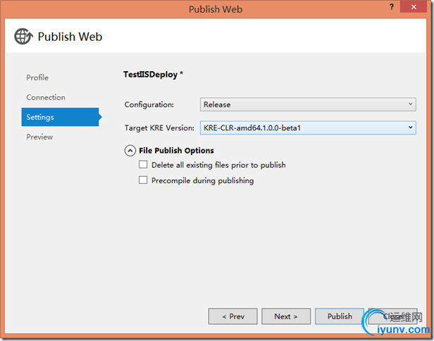

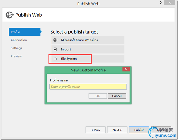

  a)在web站点项目文件上右键属性,发布弹出如下对话框
  b)connection处选择file system ,具体如下图,在这里选择一个文件夹位置输出。
  c)设置输出,选择KRE 版本,由于本机是64位的,这里选择64位CLR

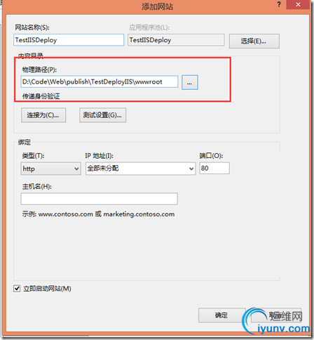

  3、在iis上新建站点,TestIISDeploy,选择物理路径,这里要注意目录要深一层到wwwroot,不像以前直接是根目录

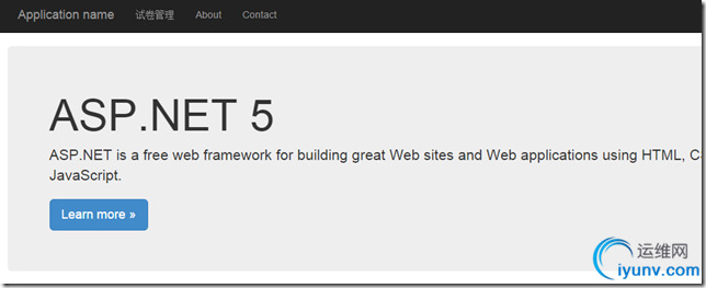

  到这里,然后浏览站点,就会发现已经可以了,昨天晚上我再发布的时候,会提示如下错误

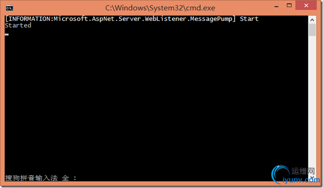

  然后选择执行该站点目录下的web.cmd(D:\Code\Web\publish\GaokaoWeb\web.cmd)文件,记得以管理员方式运行才可,运行正常会弹出如下框
  这样在浏览器地址栏输入如下地址即可:http://localhost/
