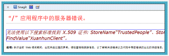

    证书配置和NetTcpBinding没有什么区别,这里我就不重复了,如果您还有疑惑可以参考前文。服务端配置好以后,我们从浏览器访问https://wcfservicewebsite.com/HelloService.svc,却出现如图11-50所示的错误。
图11-50 找不到证书错误  我在Window7上做测试偶尔会出现这样的错误,有可能是证书存储区的缓存机制造成的,不过将证书存储在LocalMachine上,可以迅速找到。这可能和IIS托管有关,笔者对此没有深入研究,如果您遇到同样的问题可以尝试将证书放在LocalMachine存储区上。  更新测试站点的配置,更新后客户的相关配置如代码清单11-105所示。  代码清单11-105 客户端证书配置

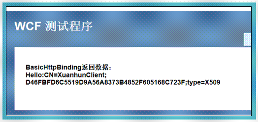

图11-52 设置IIS的SSL  现在我们再次运行测试站点,结果如图11-53。
图11-53 Certificate验证成功  图11-53中成功的返回证书标识和验证类型X509,说明服务端对客户端证书的验证成功。
