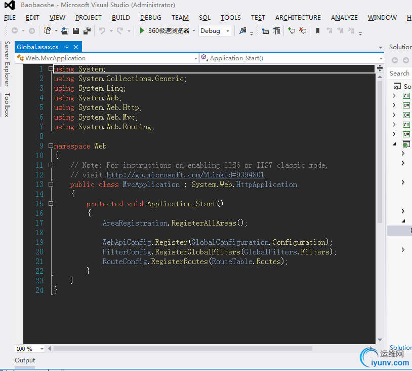

  好了,开始讲重点,因为上诉过程中默认安装了.net framework 4.5,所以当然测试项目就选用了MVC4 + .net 4.5,当然WebAPI也没有遗漏掉。这里不强调测试代码,所以就不贴出来献丑了。在IDE环境下一切依然是那样的完美,值得一提的是,VS2012默认会给我们安装IIS8 Express,所以在集成环境下调试和run我们的应用都是走IIS8的,当然还有很多有意思的特性,如View in Page Inspector,或者view in我们自己安装过的浏览器。有待大家一起挖掘。

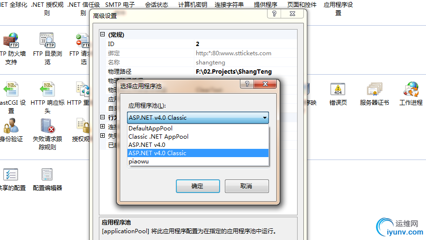

  其实,到这里本来想结束这次Vs2012之旅,出于本能,想部署一下,当前Web 环境是IIS 7.5,正常建立部署网站,可问题是安装习惯,你得让我选.net framework 4.5的框架啊,可是见鬼的是没有啊
  关键是,程序运行时正常的,这是怎么一回事呢,难道IDE中的framework有问题,但在控制面板中是能独立找到的.net 4.5的安装组件,这有点超出我的理解范围了啊!

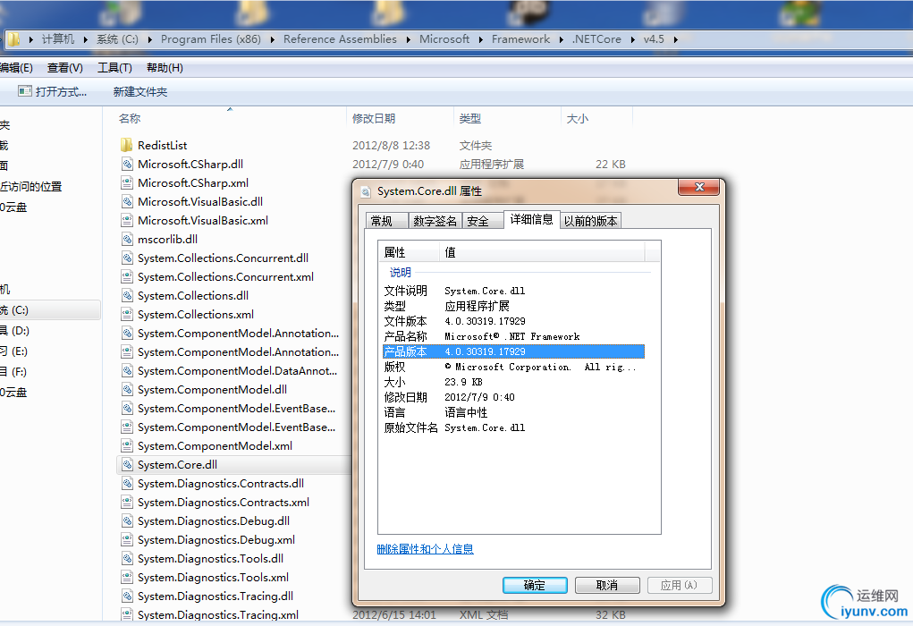

  我们简单的理解就是,4.5本质上还是4.0,属于递增式的更新,所以对IIS 来说看到的只有4.0而已,看看如下的4.5 DLL库中的版本号就知道了
