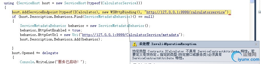

  先来说,把wcf基本服务完成的过程,我是在园子里看着蒋金楠老师的博客一点点做起来的。因为之前做过一次的原因,所以说这次做的时候也没有太用心,随随便便的把代码一抄就万事大吉了。可是把代码写完之后,发现调试不成系统提示如下:
  当时,也没有想到是程序哪里出问题了,总以为程序照抄的就应该没有问题,可是后来实在是找不到出错的原因,然后上网百度之后才发现,

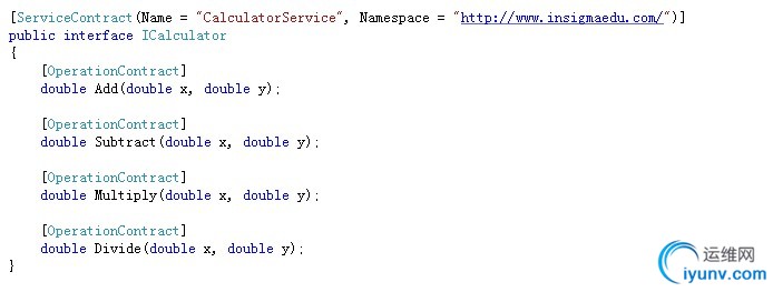

  原来在服务契约定义的时候没有加上这句话
  [ServiceContract(Name = "CalculatorService", Namespace = "http://www.insigmaedu.com/")]
   这一点有做一点更正:这一点确实要加【servicecontract】不过不是必须要加(name 和namespace)。这一点谢谢
str.chan
  你的第一个错误只是 ICalculator没有声明ServiceContract属性头,而不是有没有指明Name的情况,事实上,指明name只会让你的抽象层跟实现层 变成藕合状态了,不值得推荐,试想,两个项目要针对ICalculator有2个不同的实现,那么你的name不是要改成2个不同的实现类?
  当时只是一味的抄,也没有注意到它有什么作用,后来转到定义,看了一下

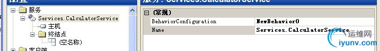

  接下来就是关于web.config的处理了!对于初学者,使用VS中配套的工具编写是非常方便的。首先打开VS->工具—>WCF服务配置编辑器,点击新建配置文件,服务,新建服务
  浏览有服务实现的DLL选中,然后下一步,让后一直下一步就行了。不过有一点要注意,就是在填写终结点地址的时候把输入框清空就行了!

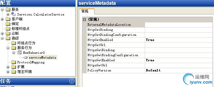

  接下来,就是配置服务了,在高级中点击服务行为 点击添加选择
  点击servicemetadata,作如下设置

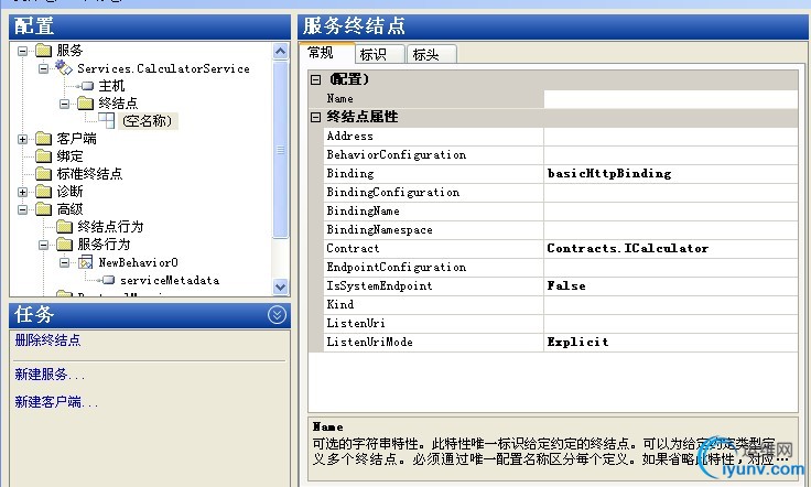

  最后把终结点设置如下
  把服务添加上点击服务
  最后就是保存就行了!最后最重要的就是,因为系统默认的文件名是app.config。但是在这里一定要改名为web.config,因为我们是要用IIS发布的,而不是应用程序了。这一点很重要,刚开始就是因为这一点,让我耽误了不少时间。最后就是用IIs发布了。
