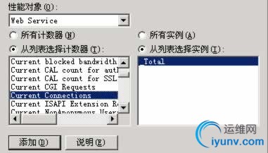

  三、在“添加计数器”窗口,“性能对象”选择Web Service,“从列表选择计数器”选中Current Connection,“从列表选择实例”选中你要统计的站点,最后点击“添加”按钮

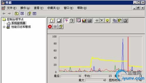

  这样,你就可以在“系统监视器”图表区域中看到一条曲线(此曲线你可以设置其颜色和宽度等参数),它就是网站的IIS连接数曲线图了,如图一黄色曲线所示。
  需要说明的是,windows系统监视器显示的是即时IIS并发连接数,并非如“网站统计”那里的15分钟内访问人数,所以你会发现IIS并发连接数并不会太多,就卡卡测速网而言,目前IIS并发连接数在20-30个左右,而“网站统计”里显示15分钟内在线人数一般在150-200人左右。百度统计没有“15分钟内在线人数”的统计,它认为“那样意义不大,因为无法知道15分钟内用户是否还在线上”。
