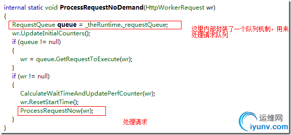

  应用程序域创建好后,HttpRuntime会通过PorcessRequest方法来处理请求,看看ProcessRequest方法
  No.1:为HttpWorkerRequest类的一个实例,他是一个抽象类,在处理请求的内部扮演着十分重要的角色,主要是获取请求的几乎所有信息,然后包装在一个对象中。外部很少会调用。图中是它的一部分方法。
  No.2内部处理请求的方法

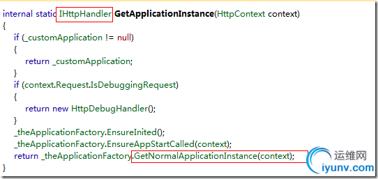

  2.2 HttpApplication
  从代码中可以看出。由一个HttpApplicationFactory的工厂来管理HttpAplication的实例,在工厂内部存在一个对象池,使得被创建的对象可以被重复使用,但是基本上每个对象每一次只会处理一个请求。
  在请求的过程中,会有很多的事情需要处理,Asp.net引入了管道机制,通过事件把这些处理过程封装起来,使得程序员可以进行编程。关于管道可以查看这里的介绍http://book.iyunv.com/art/201102/245029.htm
