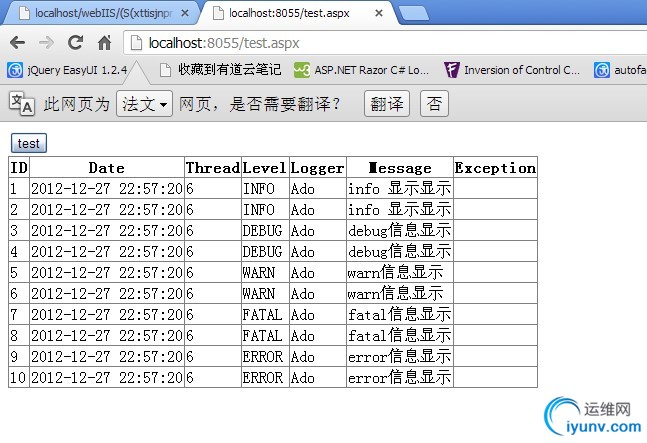

  如果连接数据库出现异常的话,我们把异常信息直接打印出来。现在我们来看结果。
  上面的这个图是在vs中通过F5运行之后得到的结果,很明显 显示结果是正确的,现在我们来看一下在iis下的显示结果。什么,你不知道怎么放到IIS中访问,那么好吧,我简略的叙述一下,在IIS中新建一个虚拟目录或者网站,然后把项目的路径填到里面就可以了。
